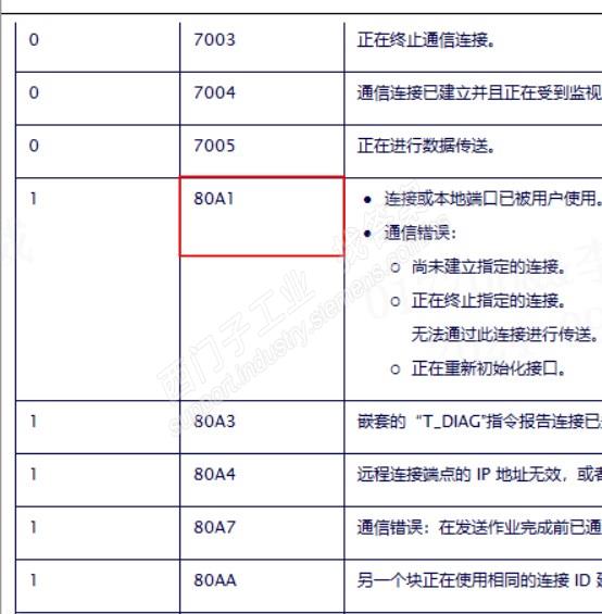

是程序问题。看下面截图80A1报警代码。检查程序是否编写正确。
还有仿真不是什么通讯都支持。
支持仿真绝大多数 S7-1200 / S7-1200F 的指令,行为与物理 PLC 一致
支持仿真 S7-1200 集成 PN 口通信:
S7-1200 集成 PN 口和 S7-1200/1500/300/400 的基于以太网的 S7 通信
S7-1200 集成 PN 口和 S7-1200/1500 的 TCP/IP 通信(支持程序连接,不支持组态连接)
S7-1200 集成 PN 口和 S7-1200/1500 的 ISO ON TCP 通信(支持程序连接,不支持组态连接)
S7-1200 集成 PN 口和 WinCC 以及仿真 HMI 触摸屏的通信
80A1:
通信错误:
尚未建立指定的连接。
正在终止指定的连接。无法通过此连接进行传送。
正在重新初始化接口。
