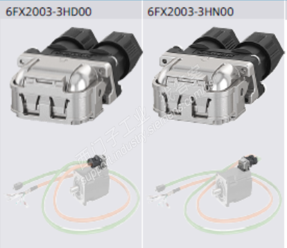

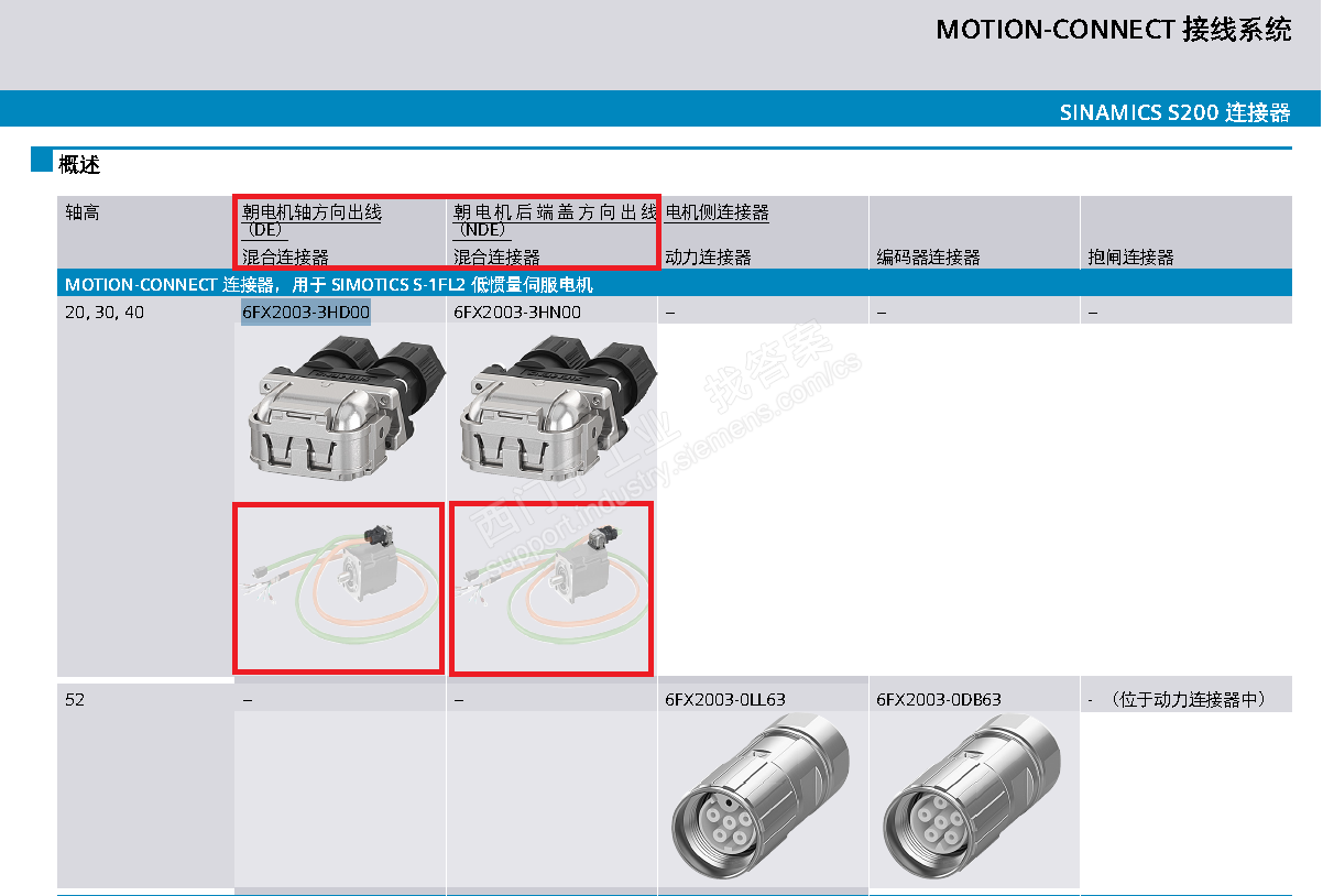

出线方向不一样,如附图。
6FX2003-3HD00:朝电机轴方向出线(DE)
6FX2003-3HN00:朝电机后端盖方向出线(NDE)
产品样本 D 37.1 - 伺服驱动系统 SINAMICS S200
https://support.industry.siemens.com/cs/document/109823562
