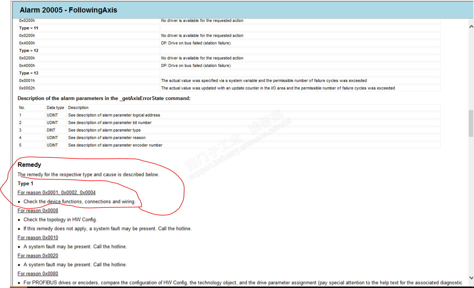

你这个问题很好,
这个报警一般是因为插入Axis后,S120这边驱动轴的报文配置有问题,建议将Axis删掉,先正确配置保文,然后transfer报文到step 7的硬件配置中,这是报文配置显示蓝色勾,然后重新插入Axis,保存编译整个项目,先下在step7中的硬件组态,再下载simotion,然后下载s120。
20005,一般是驱动有问题。驱动要先调好,能转。驱动不能转,Axis肯定转不了。
50022,只是个提示。比如电机额定3000转,最高10000转。P2000=3000转。此时,SIMOTION的设定速度范围在-200%~ + 200%,即-6000转~ +6000转,到不了10000转,就报警了。可以放大P2000,再把Axis重新ResetAxis一次。
