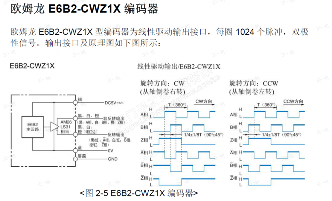

您好,编码器的输出信号类型,请参考文档1:
1.https://support.industry.siemens.com/cs/cn/zh/view/109765999
G120使用线性驱动输出需要配置编码器的数据(供电电压,分辨率,单双级),不能接到端子X136上,可以接到SUB-D-X2100上,请参考链接2:
2.https://support.industry.siemens.com/cs/cn/zh/view/109753001
F7552表示不符合编码器类型。需要检查(p0400,p0404)编码器设定,使用合适的编码器信号转换(r0456)。详细参数信息参考文档3:
3.https://support.industry.siemens.com/cs/cn/zh/view/109817918
