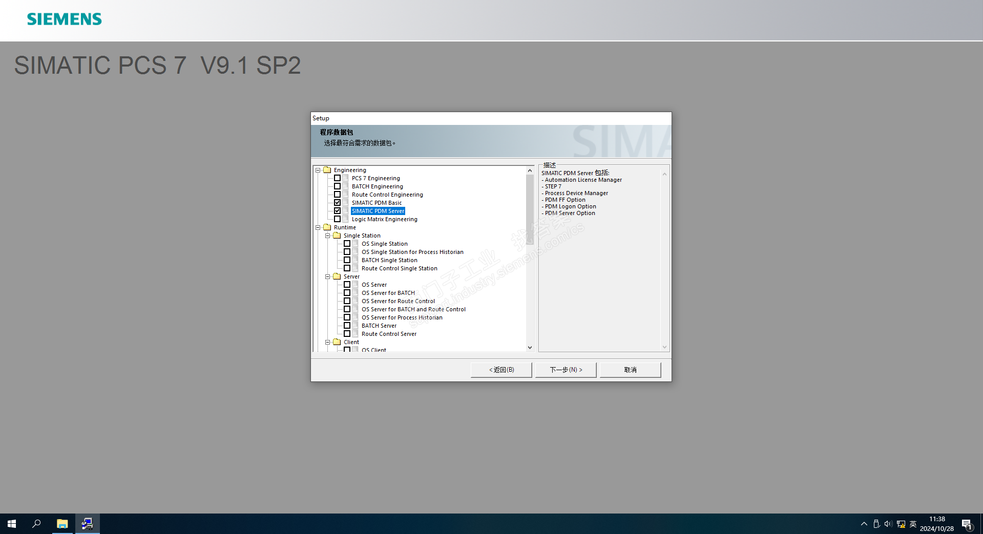

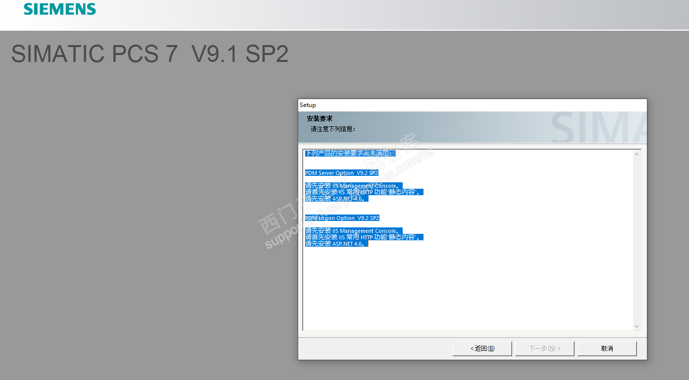

操作系统要符合安装环境才能安装。
参考文档:
SIMATIC PCS 7 V9.1安装步骤说明
https://support.industry.siemens.com/cs/cn/zh/view/109801605
DOCPRO V5.4 + 服务包 2 交付发布
https://support.industry.siemens.com/cs/cn/zh/view/55109106
DOCPRO V 5.4 安装需要哪些条件及需要注意的事项是什么?
https://support.industry.siemens.com/cs/cn/zh/view/11855304
