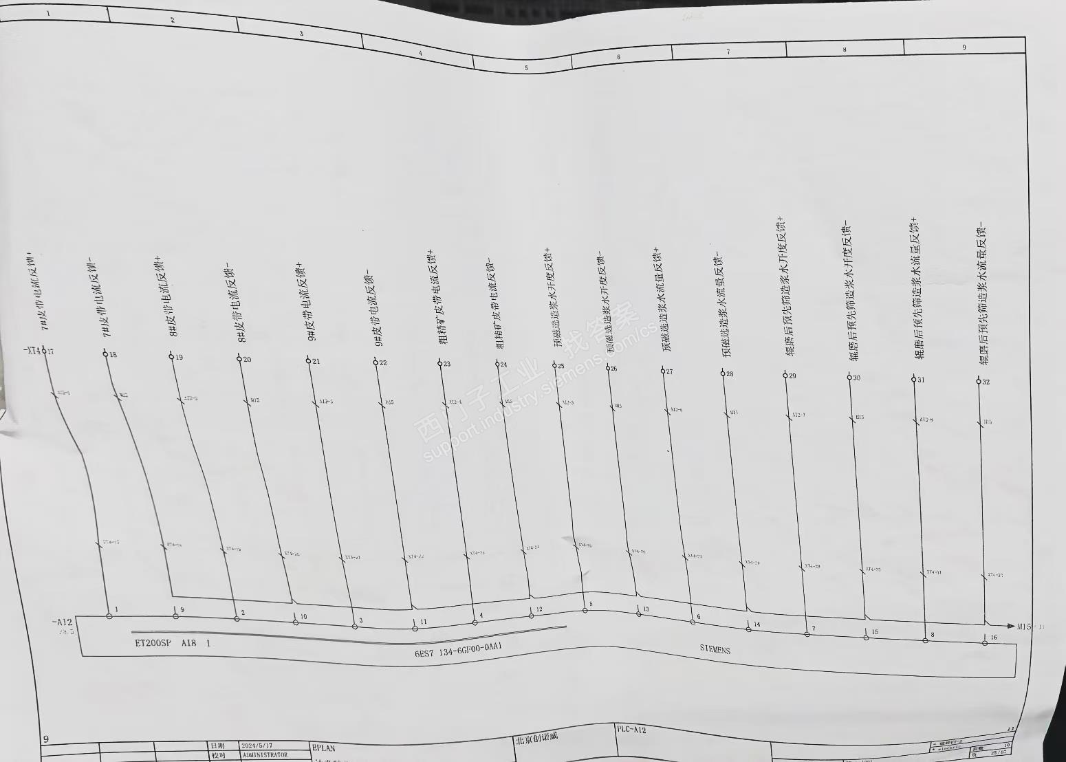

组态应该读取不到你接的是2线或者4线的模拟量开关,程序里只能按照选择的组态配置参数,但是实际上只要读取电流值应该就可以使用,可能你把4线制的开关配置成2线制会对结果值的稳定有所影响,但是不影响使用!组态不同,算法可能不一样,但是应该很难看的出来!
