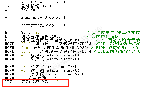

图1你的程序不全,这个最后一个比较是否等于0后面应该有其他程序代码,如果没有,这行可以删除.
你的代码不全,无法给你提供完整的逻辑,你直接按f1,看指令的在线帮助就行了.

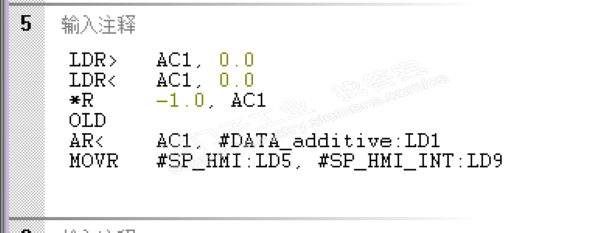

程序段5,如果ac1小于0.0,则ac1取反,大于0.0则不做任何操作,实际的意思就是把ac1中的当前值求绝,然后ac1的当前值和后面的那个变量实数比较是否小于,最后一行就是赋值.

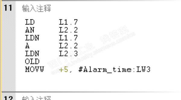

程序段11:如果L1.7和L2.2结果相反,或者L2.3为0,赋值.
OLD是堆栈一层和二层逻辑或.
