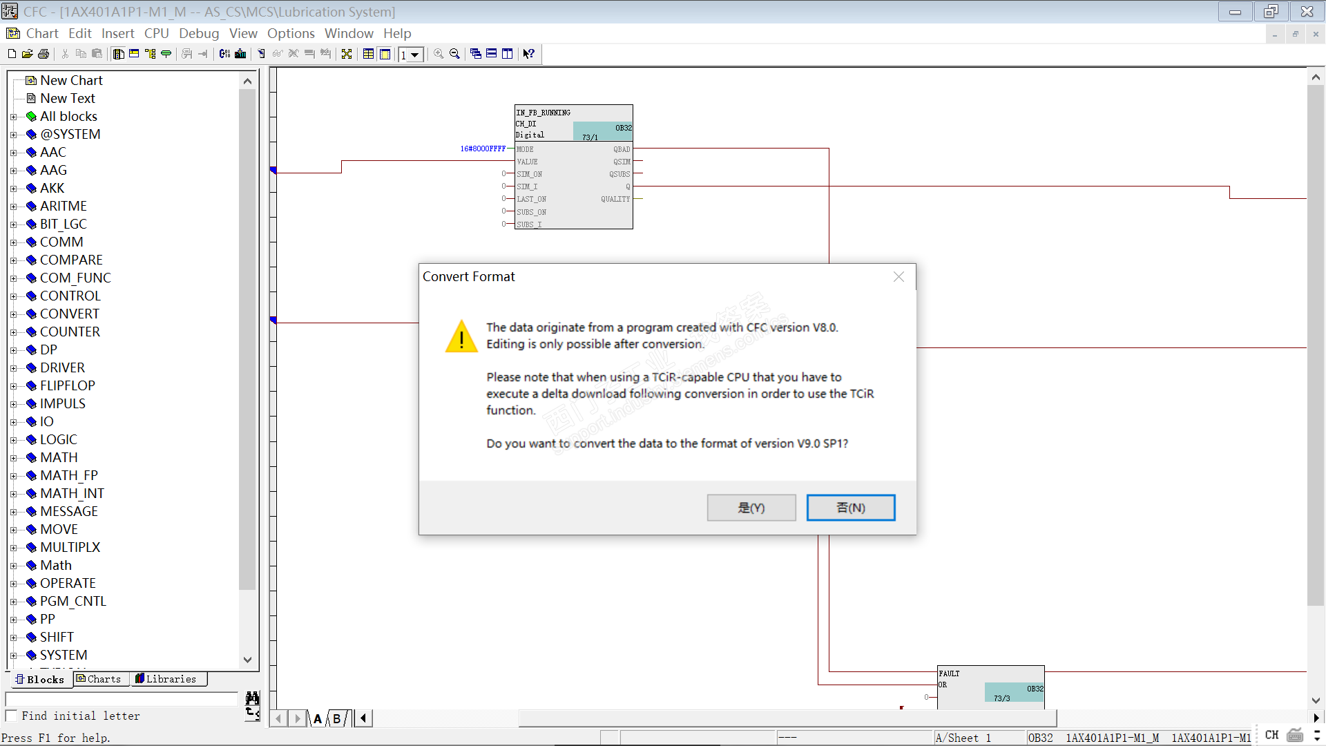

@PQPQ 从昨天你提的几个问题,个人觉得你对 PCS7 系统还没有入门。然后又直接面对这个 CFC 版本升级的问题,而且还是从 PCS7V7(或者可能还是 V6 版本的,因为其中有的 CFC 块我都没有见过。毕竟V7.1SP3及以后版本 我是用过的) 版本一下子升级到 V9.1SP2!跨度太大了!

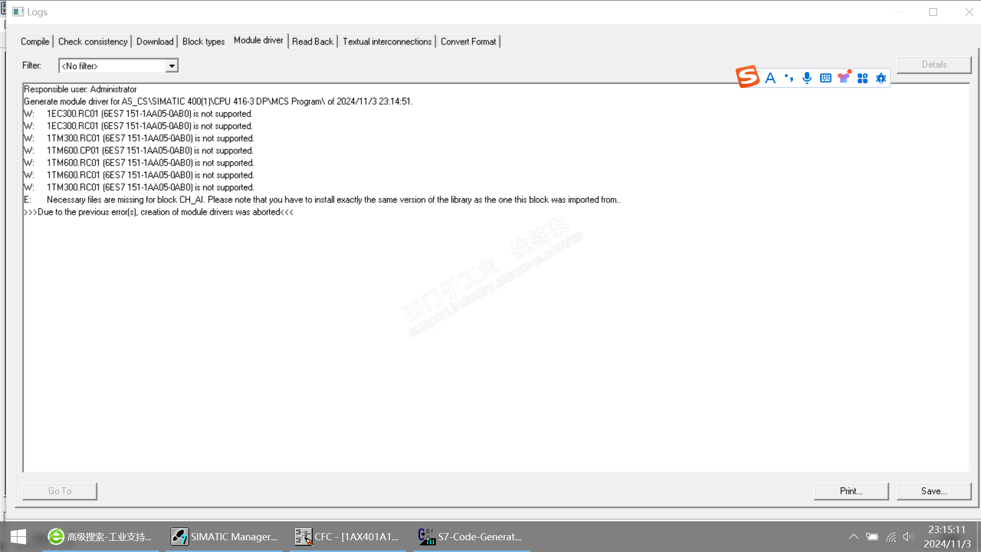

就拿昨天的 Pcs7AnIn 块来替换 CH_AI 块来讲,即使你能够正确替换,拿到实际项目上去使用的话,你会发现 Pcs7AnIn 块不会正常工作的!在线你会发现 IW622 有值的,但 PV_Out 不会输出的。因为 Mode 管脚 及 Data_Xchg1 管脚要去手动设置的(因为你使用的 AI 卡是 PCS7V9.1 不支持的)。这样子的情况还有很多!
所以,如果你只是学习的话,那你可以慢慢地摸索!但要是项目升级,那还是建议找专业的人来做吧!
