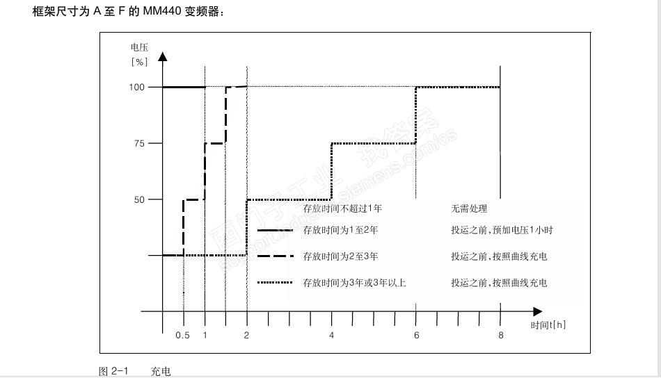

搜索了一下前人的经验,看不太懂。我这个应该是国内的三相380V,而不是三相230V的。
现场也只有一个单相220V的手动可调变压器,能用这个变压器给变频器充电么?手册中也没有详细的图示。
这个变频是 380V的,220V 调器不能完成充电
https://support.industry.siemens.com/cs/pd/207486?pdti=td&dl=zh&lc=zh-CN
《Micromaster简单调试与功能介绍》-----1.4 MM4N′预充电问题。
https://support.industry.siemens.com/cs/document/84043648
