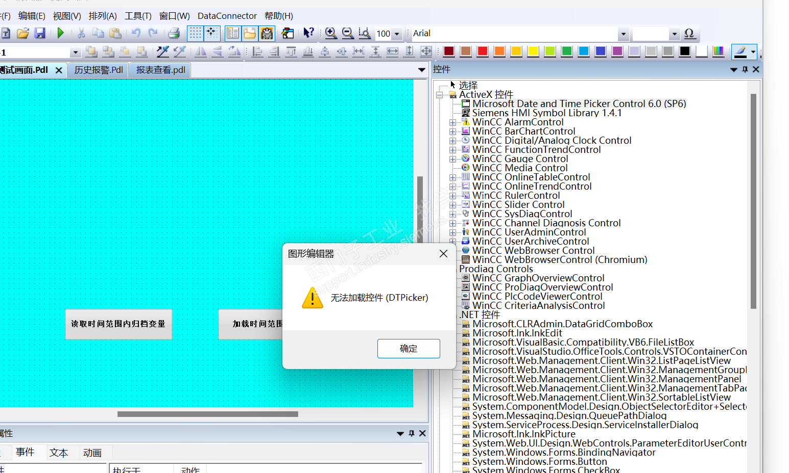

原因分析
软件版本兼容性问题:WinCC V8 可能与该 dtpicker 控件存在兼容性问题。也许这个控件是为特定的旧版本开发的,或者它需要其他的软件组件、插件与之配合才能在 WinCC V8 中正常添加,而这些必要的条件没有满足。
缺少相关依赖项:控件的添加通常依赖于一些系统级或软件级的库文件。如果缺少这些依赖项,如特定的 ActiveX 库、.NET Framework 版本不匹配或者其他动态链接库(DLL)文件,就可能导致无法添加。例如,dtpicker 控件可能需要某个特定版本的日期时间相关的库来支持其功能。
权限问题:当前用户账户可能没有足够的权限来添加该控件。在一些安全策略设置较为严格的系统环境中,只有具有管理员权限或者特定权限的用户才能进行控件的添加操作。
软件安装损坏或不完整:WinCC V8 软件本身可能在安装过程中出现了问题,导致部分功能模块无法正常工作,从而影响了控件的添加。可能是安装文件损坏、安装过程被中断或者某些关键组件没有正确安装。
解决措施
检查兼容性:
查阅 WinCC V8 的文档或者官方支持网站,确认 dtpicker 控件是否与该版本兼容。如果不兼容,可以寻找替代的日期时间选择控件,或者考虑升级 / 降级 WinCC 版本以满足控件的要求。
同时,检查控件的文档,了解其对软件环境的要求,包括支持的操作系统版本、其他相关软件(如.NET Framework)的版本等。
检查并安装依赖项:
确定 dtpicker 控件所需的依赖项。可以查看控件的开发文档或者咨询控件的开发者。对于可能需要的 ActiveX 库,在系统中检查是否已经安装,可以通过在命令提示符中输入相关的命令来检查(具体命令根据不同的库而不同)。
确保.NET Framework 版本正确。如果控件需要特定的.NET Framework 版本,可以从微软官方网站下载并安装合适的版本。一般来说,较新的 WinCC 版本会对.NET Framework 有一定的要求,要保证系统中的.NET Framework 满足或高于这个要求。
对于其他可能缺少的动态链接库文件,可以尝试从软件的官方安装包中重新提取(如果有),或者从可靠的软件库中获取并安装到系统的正确位置。
检查权限:
以管理员身份重新登录系统,然后尝试添加 dtpicker 控件。在右键单击软件快捷方式或安装目录下的可执行文件时,选择 “以管理员身份运行”。如果是在服务器 - 客户端环境下,确保客户端登录用户具有足够的权限来修改软件的配置和添加控件。
修复或重新安装软件:
使用 WinCC V8 自带的修复功能。在控制面板中找到 WinCC V8 的安装程序,选择 “修复” 选项,让软件自动检查并修复可能存在的安装问题。
如果修复后问题仍然存在,可以考虑卸载 WinCC V8,然后重新安装。在卸载过程中,要确保清除所有残留的文件和注册表项,可以使用专业的卸载工具来辅助完成。重新安装时,要保证安装文件完整无损,并且按照正确的安装步骤进行操作。
