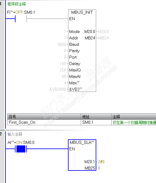

MBUS_SLAVE 指令的 DONE 位,当有通信时置1,无 Modbus 通信活动时为 0。
可能的原因。
1、主站与从站之间的物理网络连接不正确,或者网络断开了;
2、主站与从站之间的通讯参数不相同;
3、主站没有对这个 7 号从站的读写操作;
