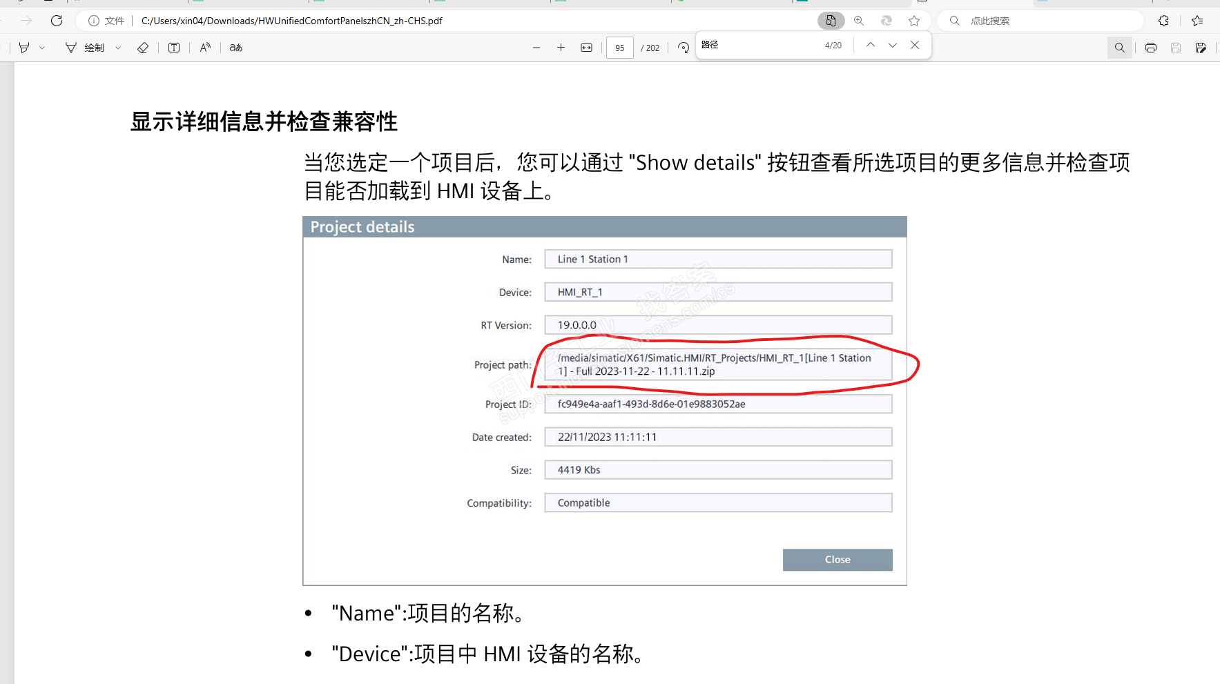

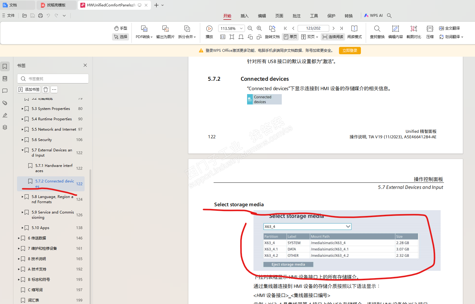

示例文件的路径是D:\\Users\\Public\\textfile.txt" 但是MTP1900没有D盘,使用的存储路径是USB-X62,这个路径该怎样填写???感谢专家指导!
跟下边的截图中的路径类似,换换最后的文件部分就行。linux系统的路径跟windows路径有区别,从下边手册截的图。
https://support.industry.siemens.com/cs/cn/en/view/109826164/zh
