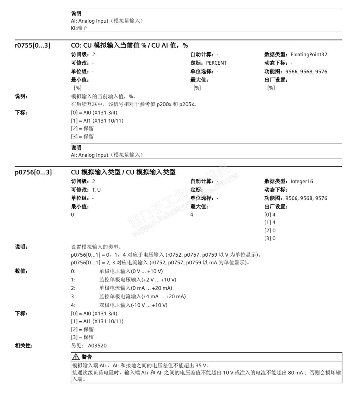

2、AI0和AI1模拟量作为主设定值,P1000.0和P1000.1都设置为2;
3、有P757[1]=4mA是不是就能跟PLC4-20mA对应上了?是的。
