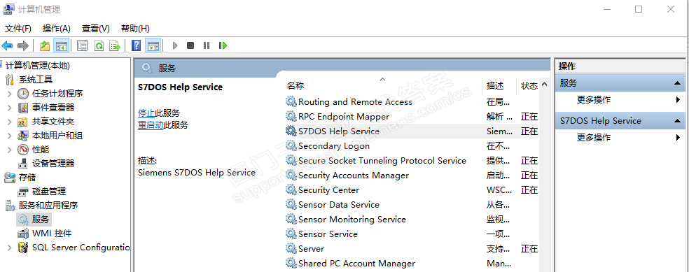

打开计算机控制面板,选择“设置PG/PC接口”,在应用程序访问点中查看是否有访问点“MWSMART”,若有则选择该访问点,若没有则手动添加MWSMART访问点。
一些服务是不是没有启用。请参考
http://www.ad.siemens.com.cn/productportal/Prods/s7-200-smart-portal/200SmartTop/Microwin/Getting_started/Cannot_seek_plc.html
《编程下载》
http://www.ad.siemens.com.cn/productportal/Prods/s7-200-smart-portal/200SmartTop/SmartSMS/035.html
