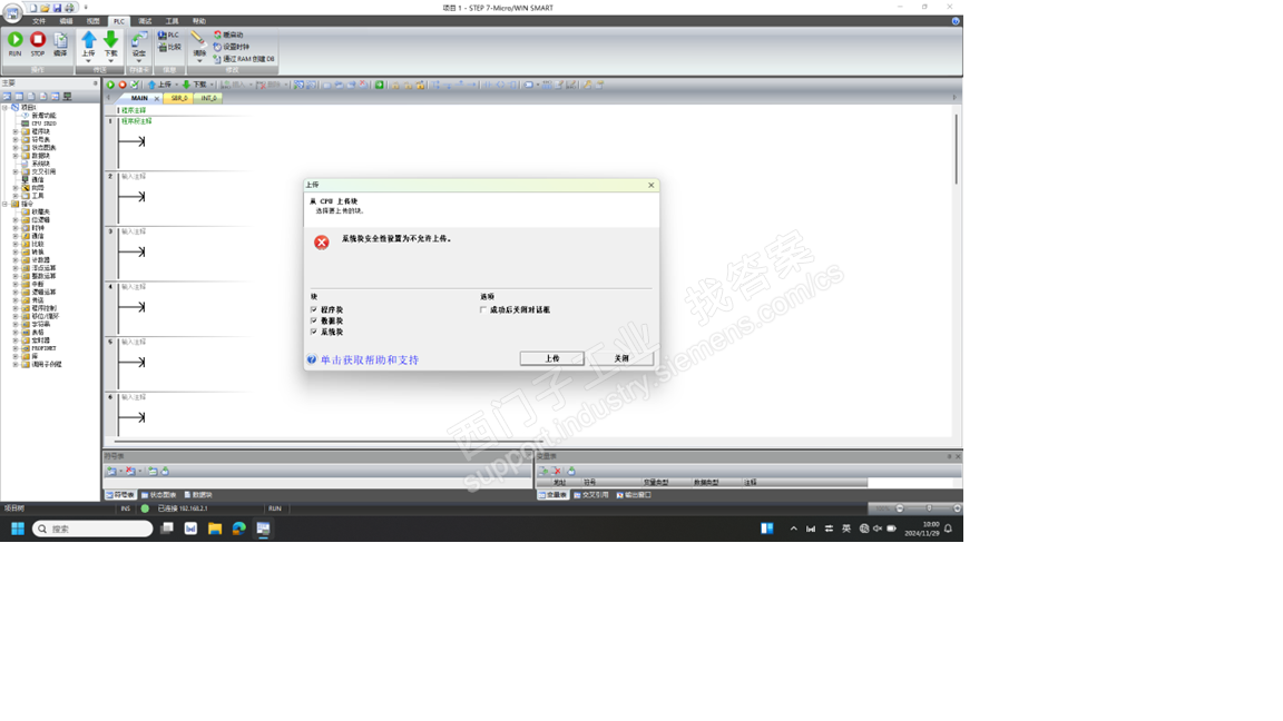

1、设置四级密码,禁止上传,禁止下载系统块;有密码可以下载程序块和数据块
2、如果想从新下载,先清除plc,然后再下载程序
