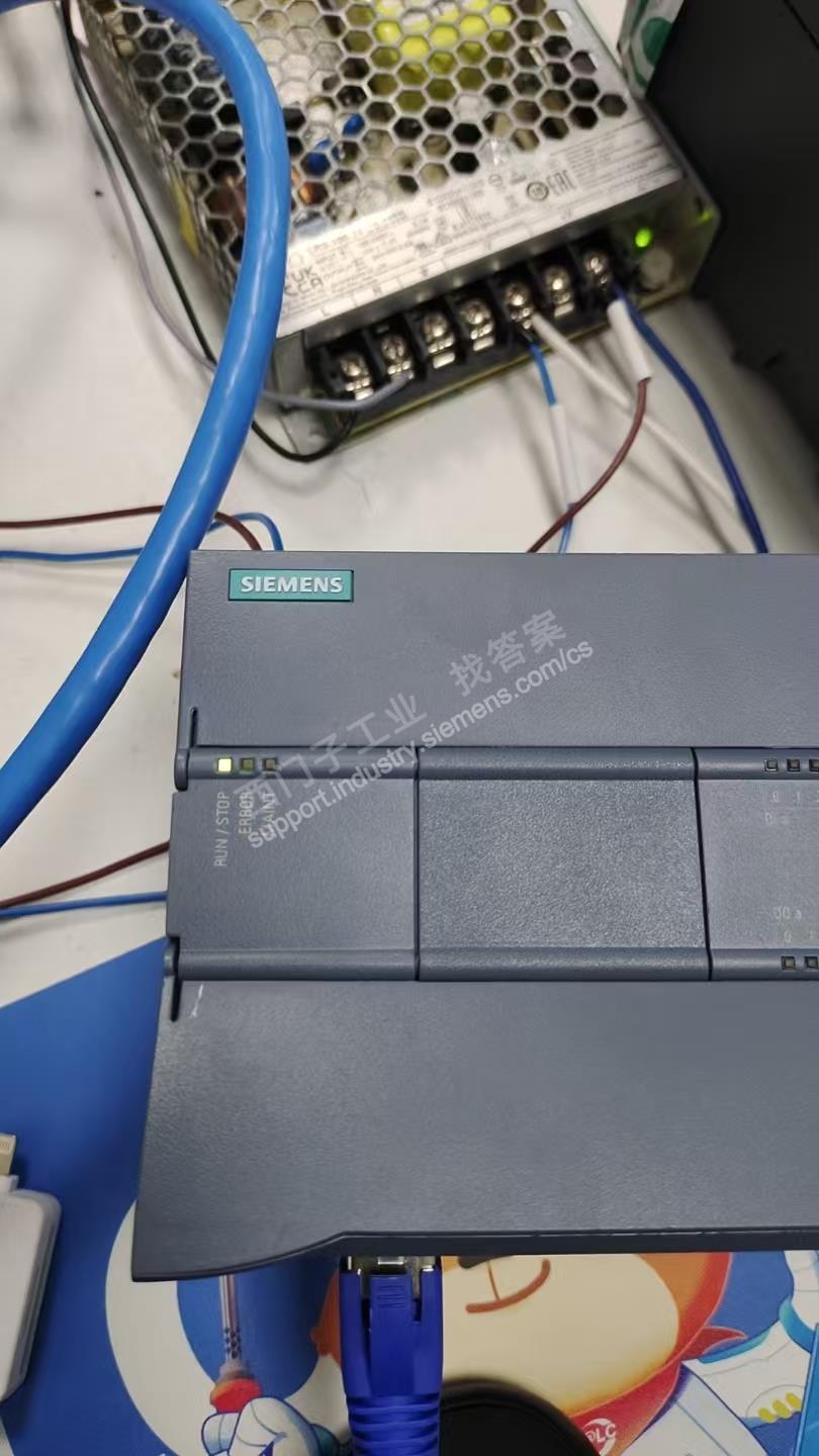

回工厂设置,建议用西门子的卡。
断电插卡,上电,plc一阵初始化后,指示灯是不闪烁的。再断电,拔卡,plc恢复到出厂设置。
亮什么颜色的灯,倒是忘了,我有一次想消除设置的密码,特意采购西门子的卡,操作回工厂设置,就是等指示灯闪烁停止后,断电拔卡,再次上电下载程序,就没有那个需要密码的报警窗口了。
你的问题是用电脑格式化问题,实际上所谓的西门子空卡,是有西门子的文件的,你格式后,把恢复出厂值的文件格式了,找一张西门子的空卡,或者找做过此类操作的同事或者朋友帮忙处理一下,很快的。
