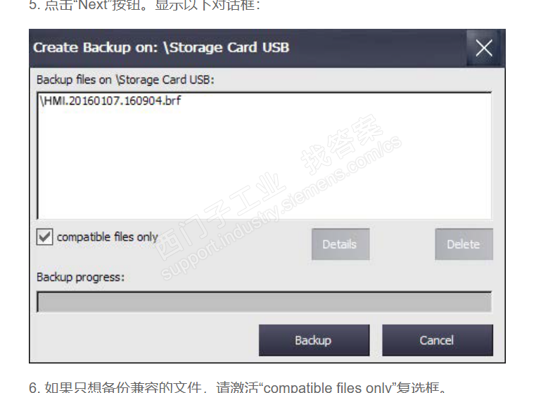

U盘不要太大的存储空间。
格式化U盘再试试。
补充问题回复:
参考,https://www.ad.siemens.com.cn/productportal/Prods/HMI/Comfortpanel/Q1_download/FAQ17_Comfortpanel_download_backupwithUdisk.html
你的U盘信息HMI设备能够读出来?
如果没有,更换其它的U盘再测试。
