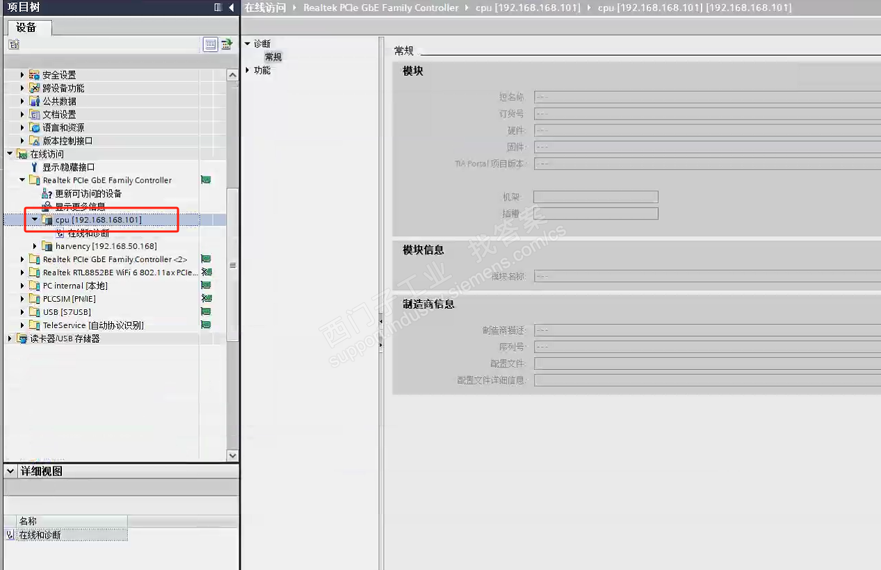

问题现象:项目已调试完成,且前期连接及在线一切正常,未发生过异常情况。有十几天未关注,这期间电脑系统及软件无变动。目前发现在博途中项目无法转至在线监视,提示无法建立无法到模块的连接。但CPU内部程序按照正常运行,没有影响使用,在上位机经典版WINCC 8.0画面中会频繁显示变量掉线,显示黄色?,变量状态显示握手错误,但通道连接正常。
排查措施:
1、PLC IP地址正常,常PING无丢包,且对应的MAC地址也为PLC MAC
2、在线访问-更新可访问的设备中,可以查询到此CPU,但无法在线连接
3、禁用PLC SIM网卡,无效果
4、在proneta中 CPU显示在线,但无法修改IP地址
第一次遇到这种故障现象,希望大家能够指点一下,多谢!
停机时试一下,考虑是否因干扰引起,原因:变量有掉线、电脑无法连接。
另,可尝试下更换网线、更换电脑、看下变量的刷新周期及刷新模式设置是否合理。
从你ping的截图看,标准包ping高的达到11ms,要么通讯数据量比较大,要么网络质量比较差,可从多方面考虑测试。
