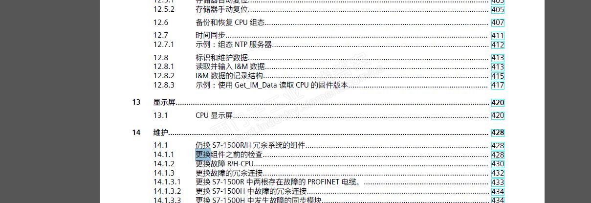

S7-1500R/H冗余系统 收索关键字 更换
https://support.industry.siemens.com/cs/cn/zh/view/109754833
更换冗余系统中的 R/H-CPU 时,请按以下步骤操作:
1. 切断故障 R/H-CPU 的电源电压。
2. 拔下电源电压连接器。
3. 断开所有 PROFINET 总线连接器。然后将总线连接器从 R/H-CPU 中拔出。
4. 仅限 H-CPU:断开 H-CPU 的冗余连接(光纤电缆)。
5. 仅限 H-CPU:将同步模块从 H-CPU 中拉出。
6. 取出故障 R/H-CPU。
7. 安装插入了 SIMATIC 存储卡的替换 CPU,并将模式选择器置于 STOP 位置。
8. 仅限 H-CPU:将同步模块插入替换 CPU。
9. 仅限 H-CPU:将冗余连接(光纤电缆)插入同步模块。
10.
将 PROFINET 总线连接器插入 R/H-CPU 中。
11.
将电源电压连接器插入 R/H-CPU 的插座中。
12.
再次接通电源电压。
13.
检查配对。
14.
启动替换 CPU。
