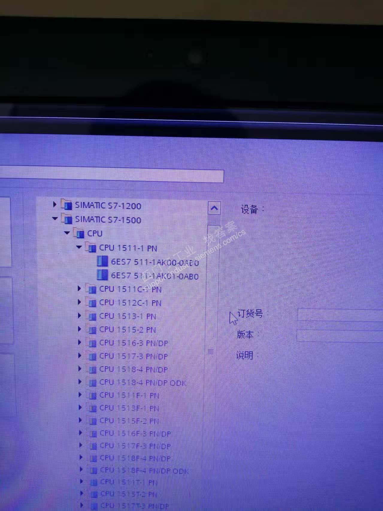

要么升级博图软件。或是下载安装HSP,看支不支持这个版本。估计是这个V14太老了,升级HSP也不一定支持。毕竟目前都是博图V20了。
还一种就是直接组态6ES7 511-1AK01-0AB0,也是可以下载到里面去,只是下载会提示固件版本不支持报警,你先组态6ES7 511-1AK01-0AB0下载试试看,能不能下载进去。
需要确保 CPU 中实际固件版本要 ≥ 软件中组态的版本,例如使用 TIA PORTAL V15.1 ,软件能够组态的最高固件版本是 V2.6,如果使用的 CPU 固件版本是 V2.8.3,这样是可以正常使用的。但是如果使用 TIA PORTAL V17, 组态 CPU 固件版本 V2.9,但实际 CPU 固件版本是 V2.8.3,这种情况是不能够装载组态的。
S7-1500 固件更新问题汇总:
https://www.ad.siemens.com.cn/productportal/Prods/1500published/CPU/CPU_7.1/CPU_7.1.html
CPU固件[S7-1500]:
https://www.ad.siemens.com.cn/productportal/Prods/1500published/1500list/CPU_list7.html
