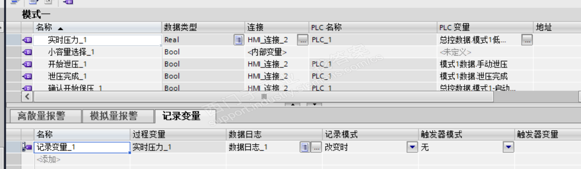

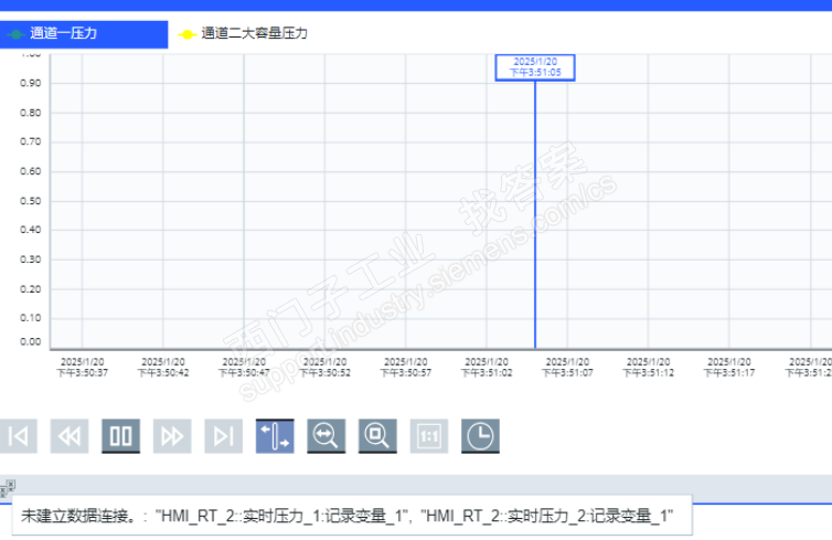

数据记录的存储位置设定的是txt文件吗?若选择的是CSV文件或RDB文件,数据记录与记录变量中的名称不支持中文。找到一个链接“TIA Portal V13 WinCC 在精智面板中如何组态趋势曲线”,应该对您有帮助:
https://support.industry.siemens.com/cs/document/109752205
