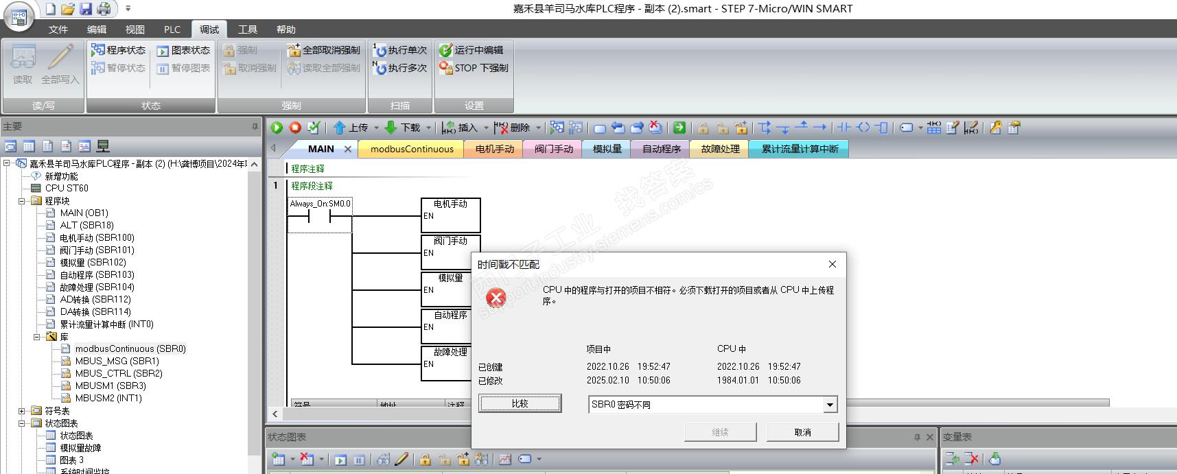

如果我不输入密码,连调用程序都打不开;如果输入密码授权,则显示密码不同。
这提示都是程序不一致造成,也就是在线和和离线程序不一致。你可以选择上传程序后再去监控,或是直接下载程序后再去监控。建议将现在程序直接保存后,复制一个副本后再去上载PLC中的程序再去监控。
