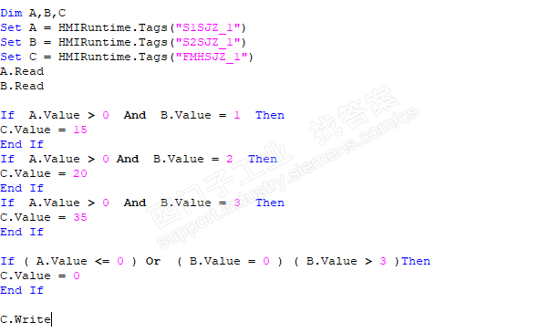

是不是这句If A.Value<=0 Or B.Value=0 Or B.Value>3 Then少写了Or?多重判断可以用Elseif这样写
If A.Value>0 Then
If B.Value=1 Then
C.Value=15
Elseif B.Value=2 Then
C.Value=20
Elseif B.Value=3 Then
C.Value=35
Else
C.Value=0
End If
Else
C.Value=0
End If
