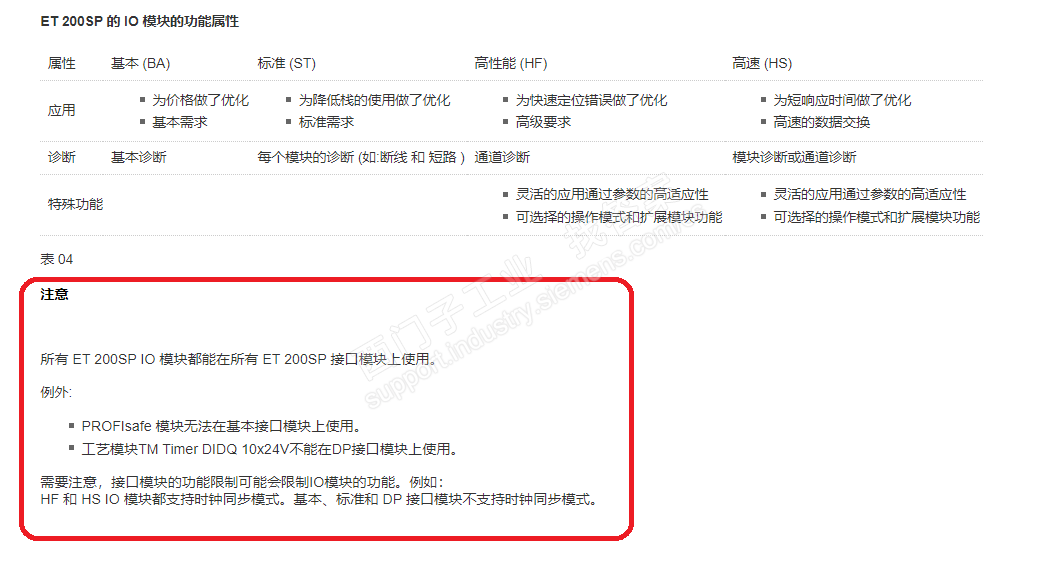

可以。
所有 ET 200SP IO 模块都能在所有 ET 200SP 接口模块上使用。
例外:
PROFIsafe 模块无法在基本接口模块上使用。
工艺模块TM Timer DIDQ 10x24V不能在DP接口模块上使用。
需要注意,接口模块的功能限制可能会限制IO模块的功能。例如:HF 和 HS IO 模块都支持时钟同步模式。基本、标准和 DP 接口模块不支持时钟同步模式。
ET 200SP 以及 ET 200MP 的基本 (BA), 标准(ST), 高性能(HF) 和高速(HS) 模块之间有什么区别?
https://support.industry.siemens.com/cs/document/109476914
