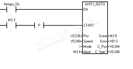

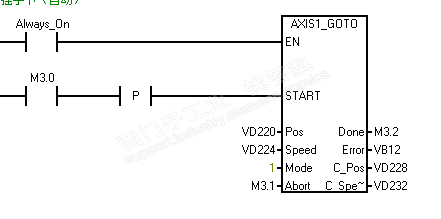

你是两个GOTO 指令,你指令EN管脚不要用SM0.0去接通,使用这个指令就去接通,不使用就不要接通。
128报警解释:运动轴无法处理此指令: 要么是运行轴忙于执行另一指令,要么是没有此指令的启动脉冲。
还有一般建议只用一条goto指令控制,通过不同条件去控制这条goto指令。
