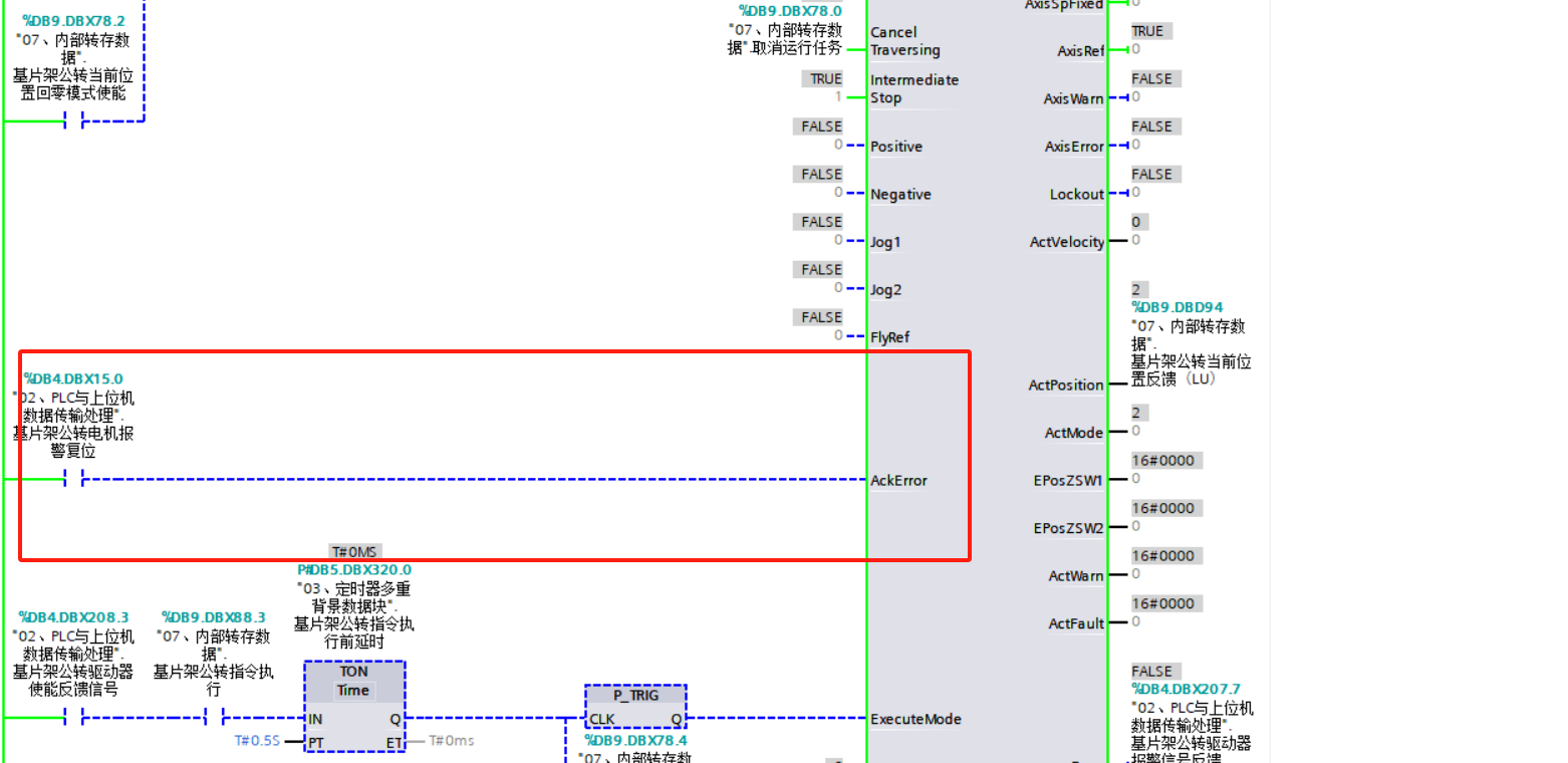

当SinaPos指令出现故障时,伺服驱动器可能会进入保护状态,此时会断开使能和执行信号,以防止故障进一步扩大。这可能是由于以下原因造成的:
1、故障类型不可复位:汇川SV660系列的伺服驱动器故障按严重程度分为不同类别,其中一些故障是不可复位的。如果当前故障属于不可复位类别,那么即使尝试复位也无法清除故障。
2、驱动器内部故障:伺服驱动器内部可能存在硬件故障,如功率模块损坏、控制板故障等,这些故障可能导致复位功能失效。
3、参数设置不当:驱动器的参数设置可能不正确,导致故障无法被正确识别和处理。例如,电流限制参数设置过高或过低,都可能影响故障复位的功能。
