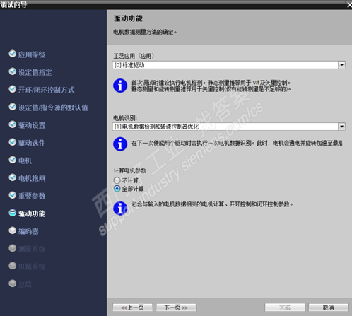

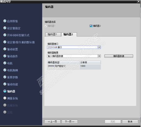

第一,倒数第三幅图,并联电机选勾;
第二,电流值是两电机的和;功率是两电机的和;
第三,两电机并联做测试和优化。不要单台做。
