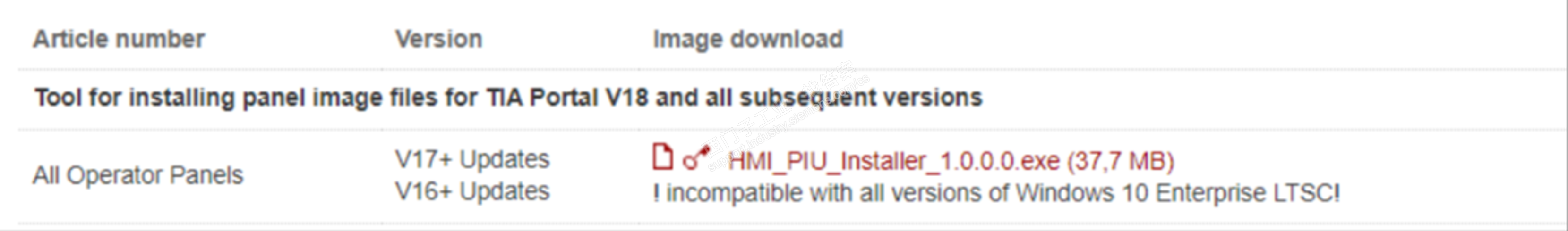

您好,ktp700 basic面板映像最高版本是V17 update7,目前建议使用V18软件安装V17的镜像,使用工具安装(如图29所示,链接如下),安装时需要登录SIOS网站用户并且需要联网:
https://support.industry.siemens.com/cs/us/en/view/109825750
