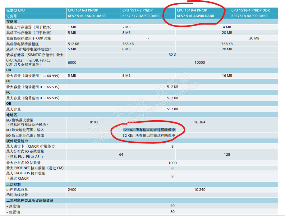

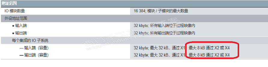

CPU的DP接口的8192字节,说的是其所带的所有从站的输入或输出不能超过8192字节。
