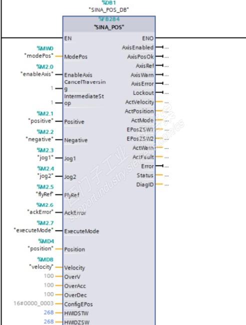

行程开关和REF都接到驱动器的IO点上了?
那么ConfigEpos用默认值就可以了,不需要单独给设定值。如果使用了硬件限位开关,需要将FB284功能块的输入管脚ConfigEPos.%X3(POS_STW2.15 )置1,激活V90 PN的硬件限位功能。
回零配置如果启用了回零硬限位自动反转功能,需要在回零的时候将 FB284 SINA_POS 功能块的 ConfigEPos 管脚的 X3 位复位为 0 (禁用硬限位开关),回零完成后再置为1(启用硬限位开关)。(DB1.ConfigEPos.%X3)控制这一个位的状态就可以。
