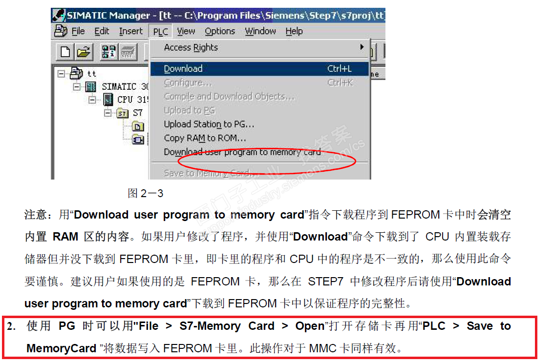

1、要使用FEPROM存储卡。
2、应该要西门子的PG或者USB读卡器。
参考文档:
S7-400CPU存储器介绍及存储卡使用:
https://support.industry.siemens.com/cs/cn/zh/view/78395646
