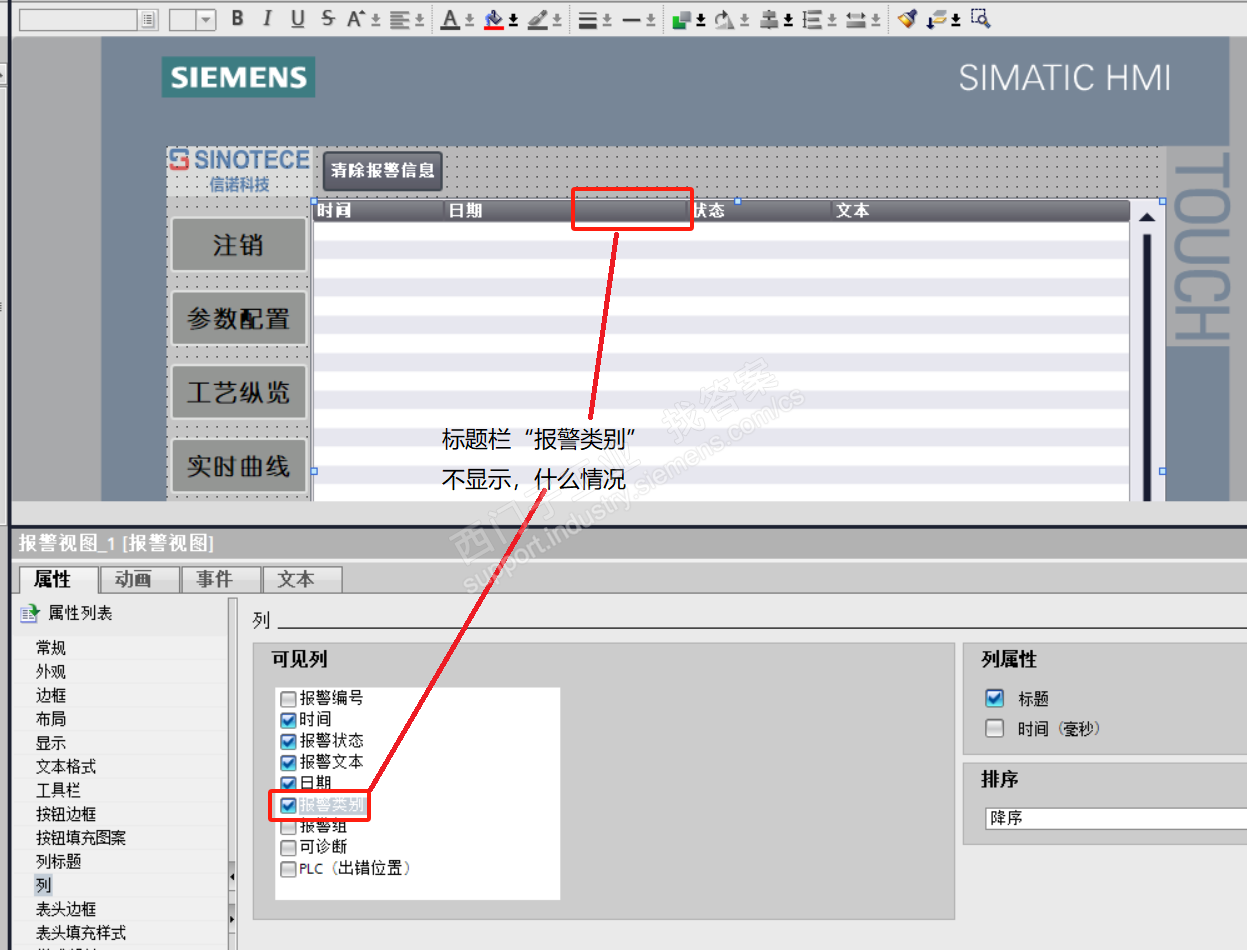

截图的位置
需要设置一下

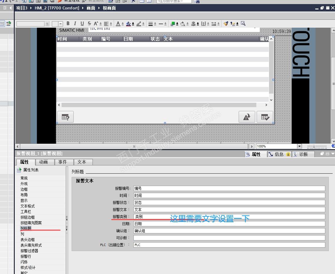

就是“列标题” →报警类别
你需要补充文字描述
当然有可能你设置之后
列宽度不够无法显示

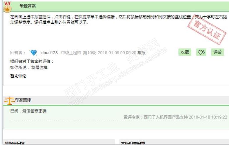

你得单击
报警控件
右键属性
然后把鼠标移动到列的位置
调整宽度
不是你删除的
