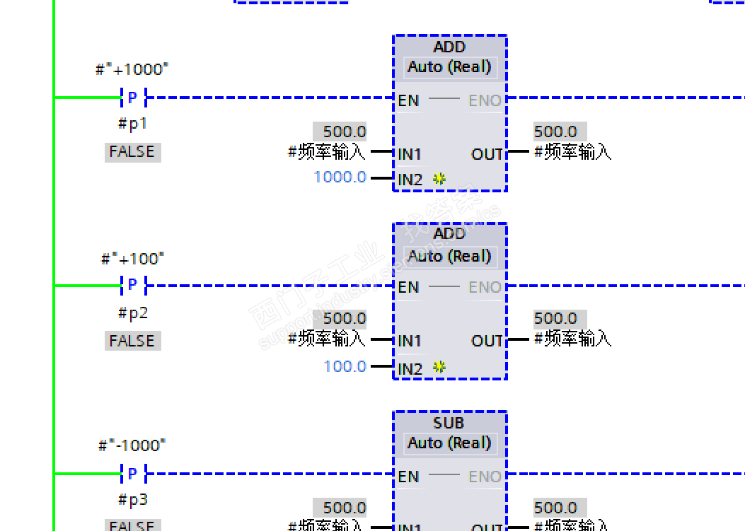

S7-1500 PLC可以使用上升沿信号进行加减计算。
在S7-1500 PLC中,加减计数器(S_CUD)的功能正是基于上升沿信号进行加减计数。其工作原理如下:
计数器启动与预置:
当计数初始值预置输入端(S)检测到上升沿信号时,预置值(PV)被装入当前计数值(CV)。
加减计数:
加计数输入端(CU)每检测到一次上升沿信号,当前计数值(CV)加1(前提是CV小于999)。
减计数输入端(CD)每检测到一次上升沿信号,当前计数值(CV)减1(前提是CV大于0)。
如果在同一个扫描周期内,CU和CD同时检测到上升沿信号,计数值(CV)保持不变。
输出信号:
当计数值(CV)大于0时,计数器的输出端(Q)为高电平“1”。
当计数值(CV)等于0时,计数器的输出端(Q)为低电平“0”。
复位功能:
当复位输入端(R)的状态为“1”时,计数器复位,当前计数值(CV)被置为“0”,输出端(Q)也为“0”。
通过这种方式,S7-1500 PLC可以利用上升沿信号实现精确的加减计数功能。例如,在实际应用中,可以使用按钮或传感器的上升沿信号作为CU和CD的输入,从而控制计数器的加减计数操作。
