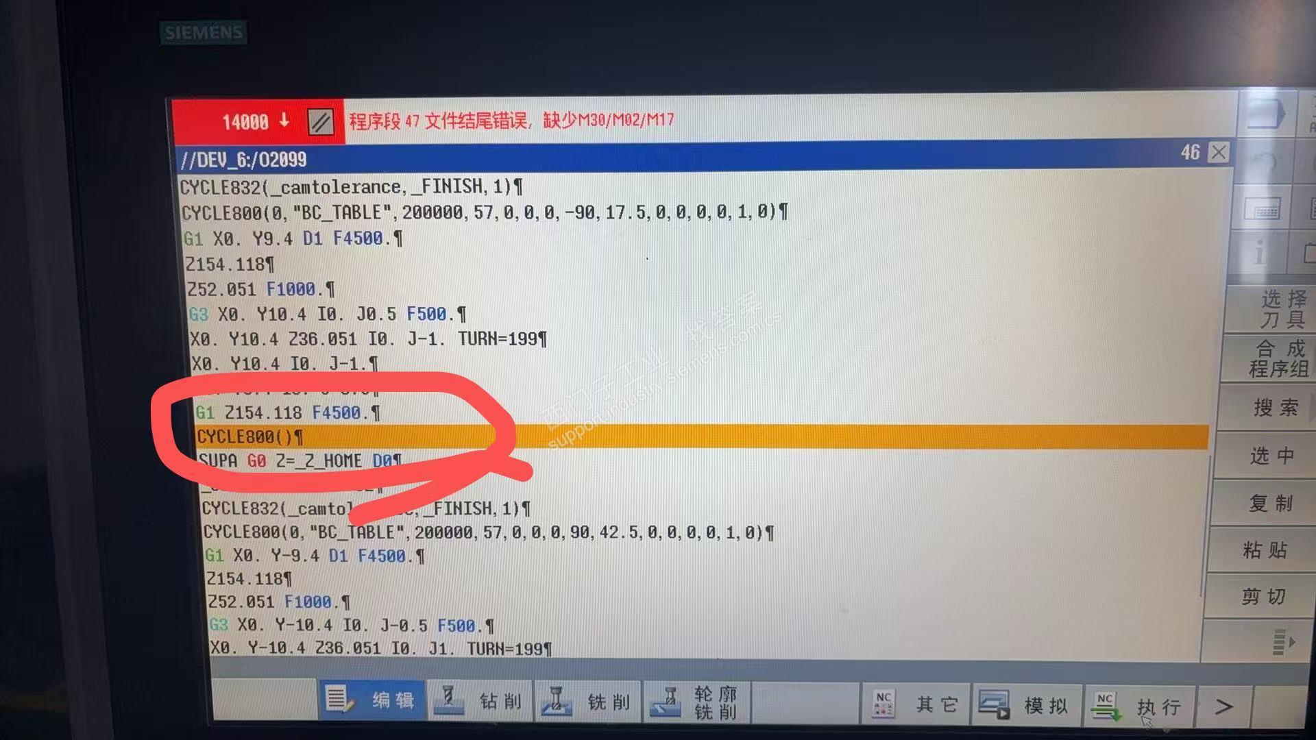

有没有这种可能,旋转次数太多了,导致系统的脑子乱掉了,所以出现这种无厘头报警。把次数降低了,系统预处理成功通过了,就没有这种报警了。以前遇到过西门子系统无故故障的,自动循环突然停掉了,也没有报警,也恢复不了,不知道咋回事,最后通过万能断大电好了,当时的想法就是系统的脑子突然坏掉了。
