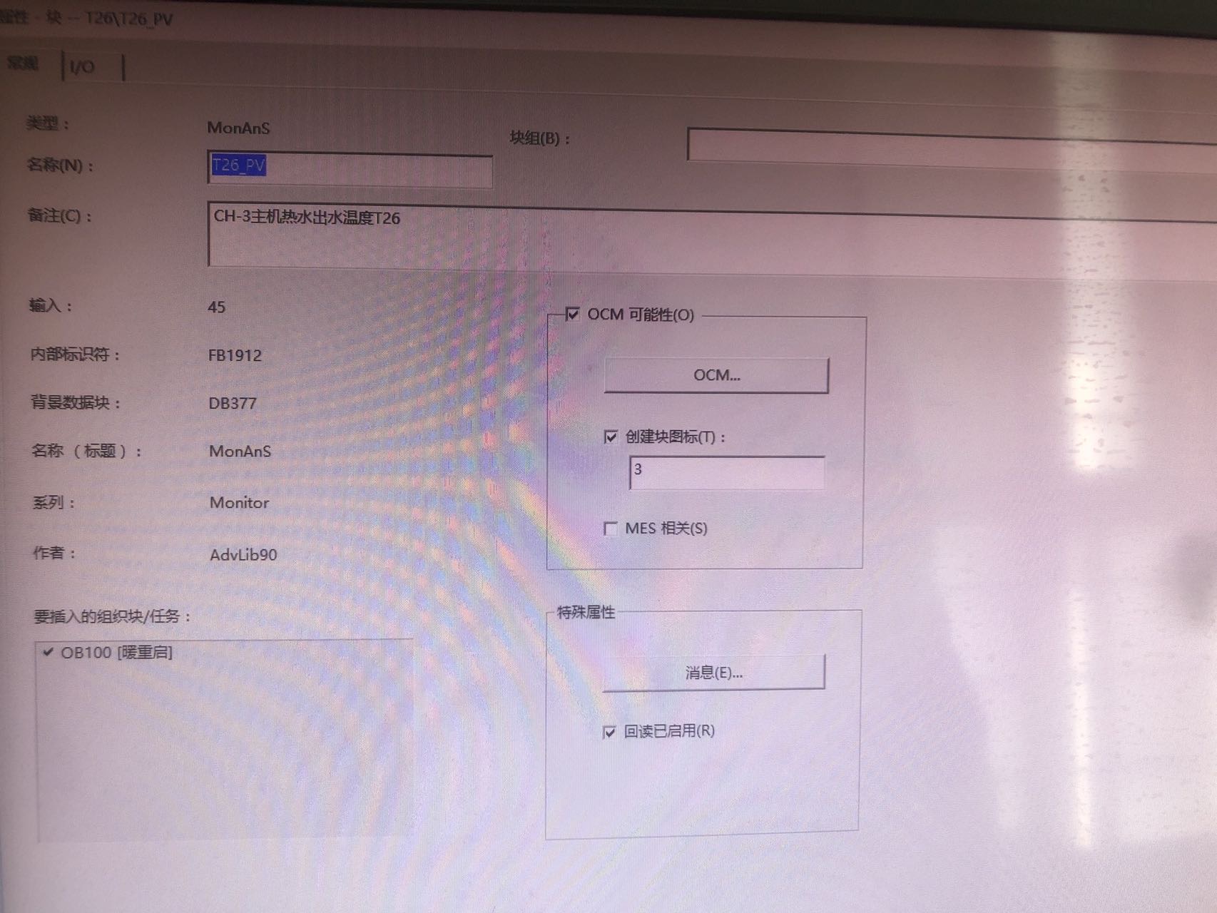

如果你想更改 T26 这个 CFC 块的名称,需要在 Simatic Manager 的 组件视图中进行修改;
如果你想更改 T26_PV 这个 MonAnS 块的名称,需要在 CFC 编辑器中进行修改。
无论上面的哪一种,都需要 CFC 编译并下载,OS编译并下载
