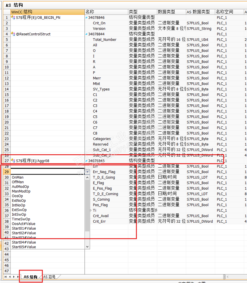

可以,需要先手动创建好结构变量,在连接上AS后有在页面选择栏选择AS结构,打开AS结构后会显示所有PLC中的用户数据类型,但变量名称是以数字显示的需要展开查看具体是哪个用户结构,找到需要的结构后再wincc结构栏选择wincc中对于的结构变量,选择完成结构变量名称后如果用户自定义类型的次级变量名称与类型与机构变量的次级变量名称和类型一致则会自动对应上,如果名称不一样需要展开变量来手动对应。
对应好用户自定义变量与结构变量后将页面切换回AS符号界面,找到需要读取的自定义变量后直接勾选自定义变量就可以了。
