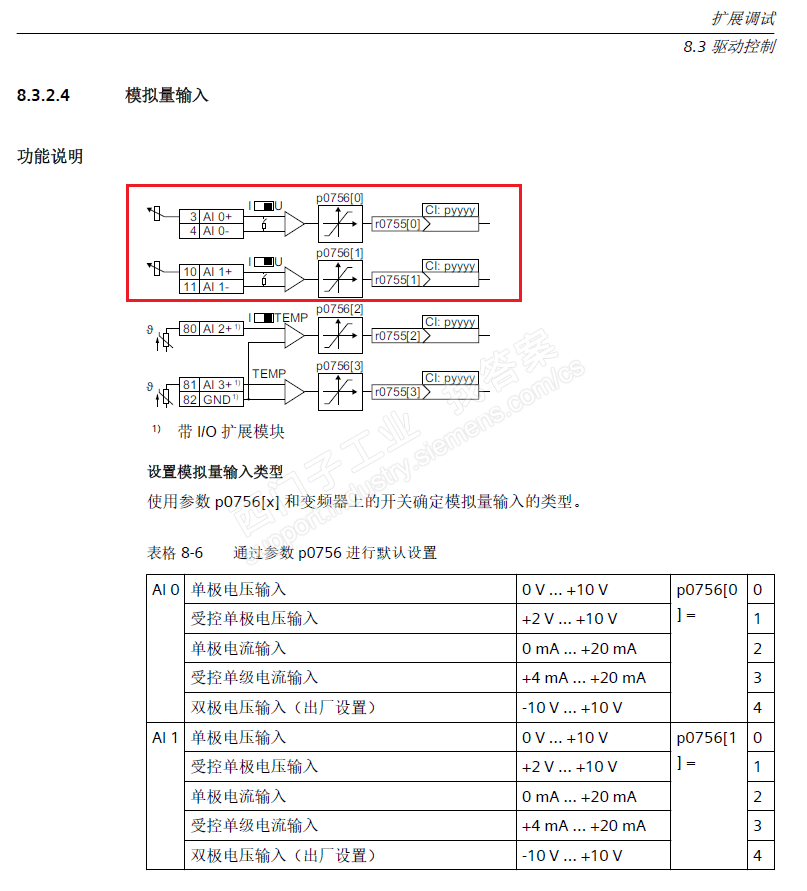

看截图是设置了两路模拟量的。
1、看参数P756.0=0,AI0是单极电压输入(0 V ... +10 V),当设置为电压输入时,必须将 DIP 开关 AI0调节到位置“U” 上。
P756.1=3,AI1是监控单极电流输入(+4 mA to +20 mA),当设置为电流输入时,必须将 DIP 开关 AI1 调节到位置“I” 上。
但截图上说AI0/AI1都拨到电流位置,要确认一下是参数设置不对还是拨码不对。
2、确认模拟量接线是否正确,r755.0或者r755.1是否有数值(%),这个值与参考转速P2000相关。
