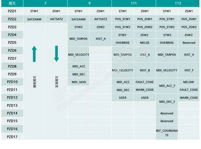

报文111和报文112都适用于驱动的位置闭环控制,报文111是12个PZD,报文112是17个PZD,具体见附图。
