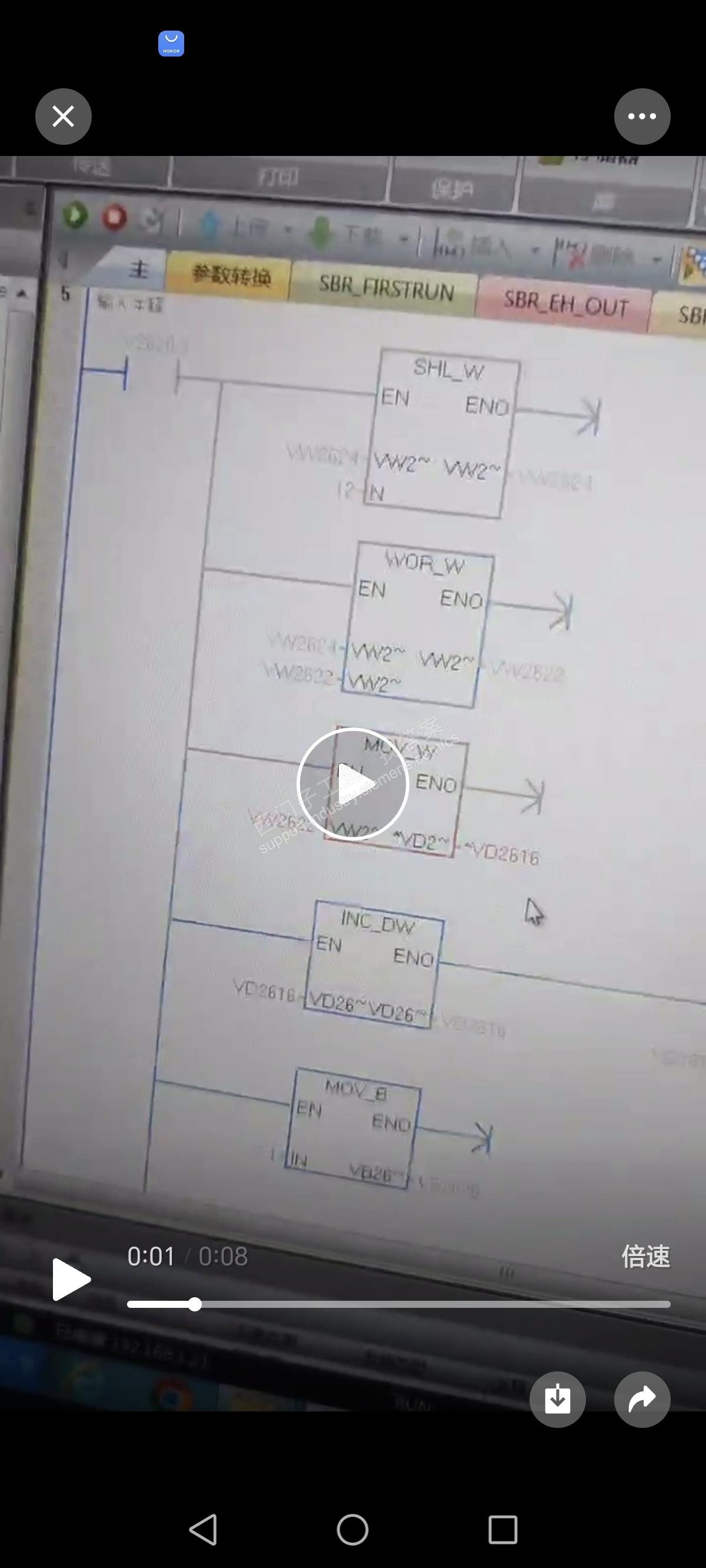

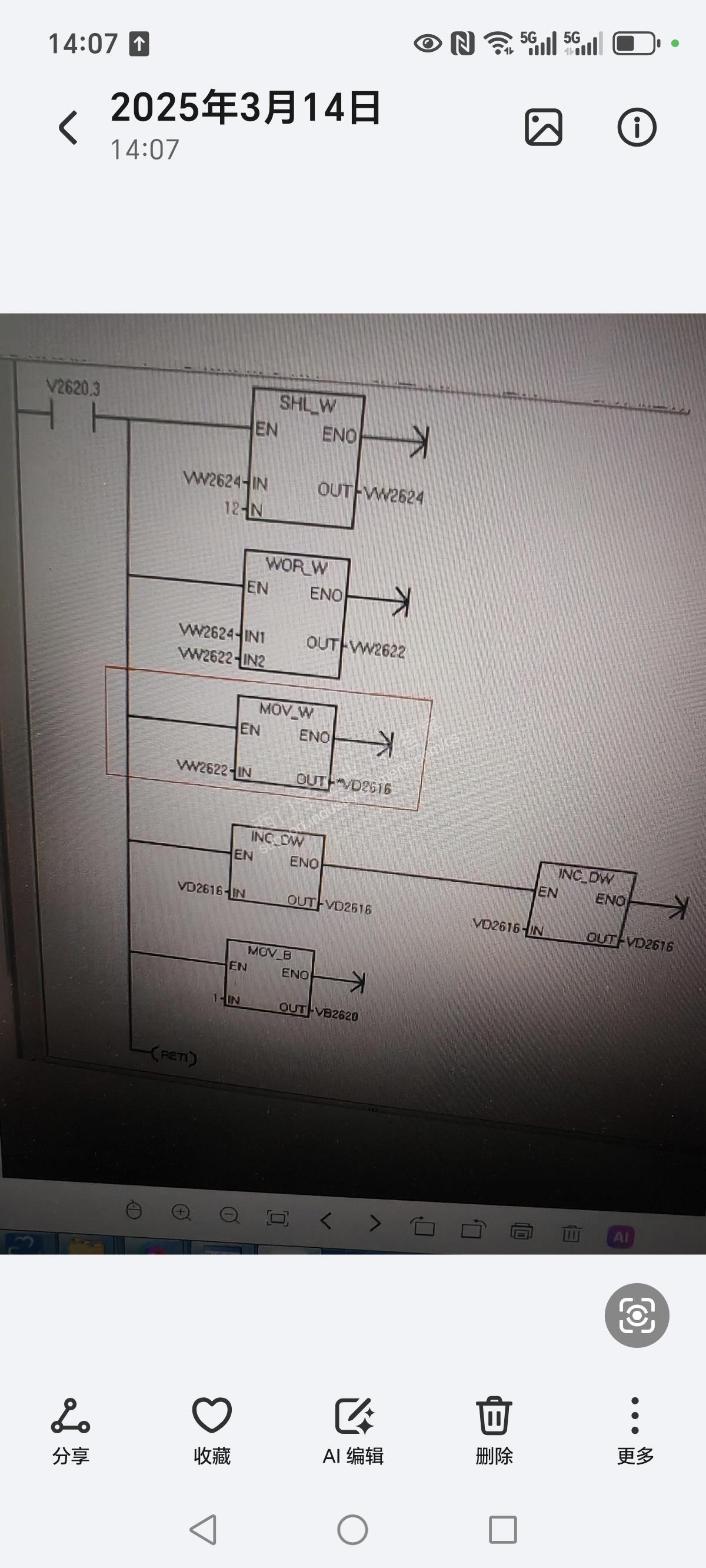

指令本身没有问题。
会不会是两个 CPU 的型号不一样,存储器的空间范围大小也不一样。
VD2616 这个指针指向的存储区是不是在换的 CPU 中超出了存储器的范围?使得指令执行报错
诊断一下,有没有什么有价值的内容。
请参考不同 CPU 存储区的大小,再跟踪分析一下你的程序,是不是在计算指针过程中使得指针越界了。
