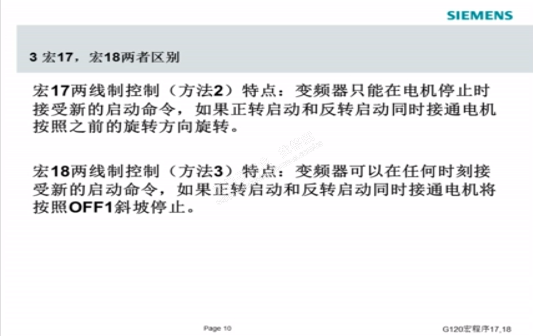

端子启停两线制
当电机在正转过程中停止时(减速到0这个过程中)接通反转按钮,电机减速到0后会停止,不会反转,需要在次接通反转按钮,电机才会反转。
请问有没有什么办法可以让电机在减速过程中接通反转按钮,电机直接开始反转啊,而不是减速到0停止下来。需要再次接通反转按钮?
