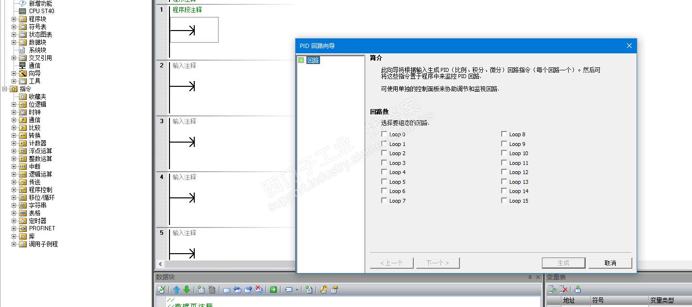

S7-1200 CPU提供了PID控制器回路数量受到CPU的工作内存及支持DB块数量限制。严格上说并没有限制具体数量,但实际应用推荐客户不要超过16路PID回路。
200SMART
新固件也是16路
