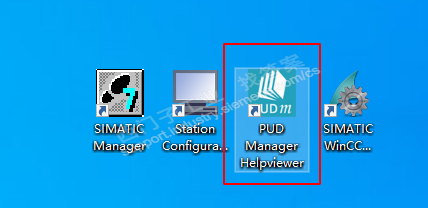

桌面图标管理员身份运行也打开不了
请问这是什么原因 谢谢
1、PCS7帮助文档依赖Microsoft Help Viewer组件,若安装过程中该组件未正确安装或文件被误删,会导致F1功能失效。
检查C:\Program Files (x86)\Microsoft Help Viewer\v2.3目录是否存在,若缺失需重新安装或修复PCS7软件。
2、管理员身份运行仍失败时,可能是用户账户控制(UAC)限制或杀毒软件(如360)拦截了Help Viewer进程,临时关闭安全软件,或在防火墙中添加hh.exe(Windows帮助程序)和HelpViewer.exe(西门子帮助程序)为白名单。
3、注册表路径错误,打开注册表编辑器(regedit),定位到HKEY_LOCAL_MACHINE\SOFTWARE\Microsoft\Windows\HTML Help;
确认help_location键值指向正确的帮助文件路径(如C:\Program Files\Siemens\PCS7\Documentation
