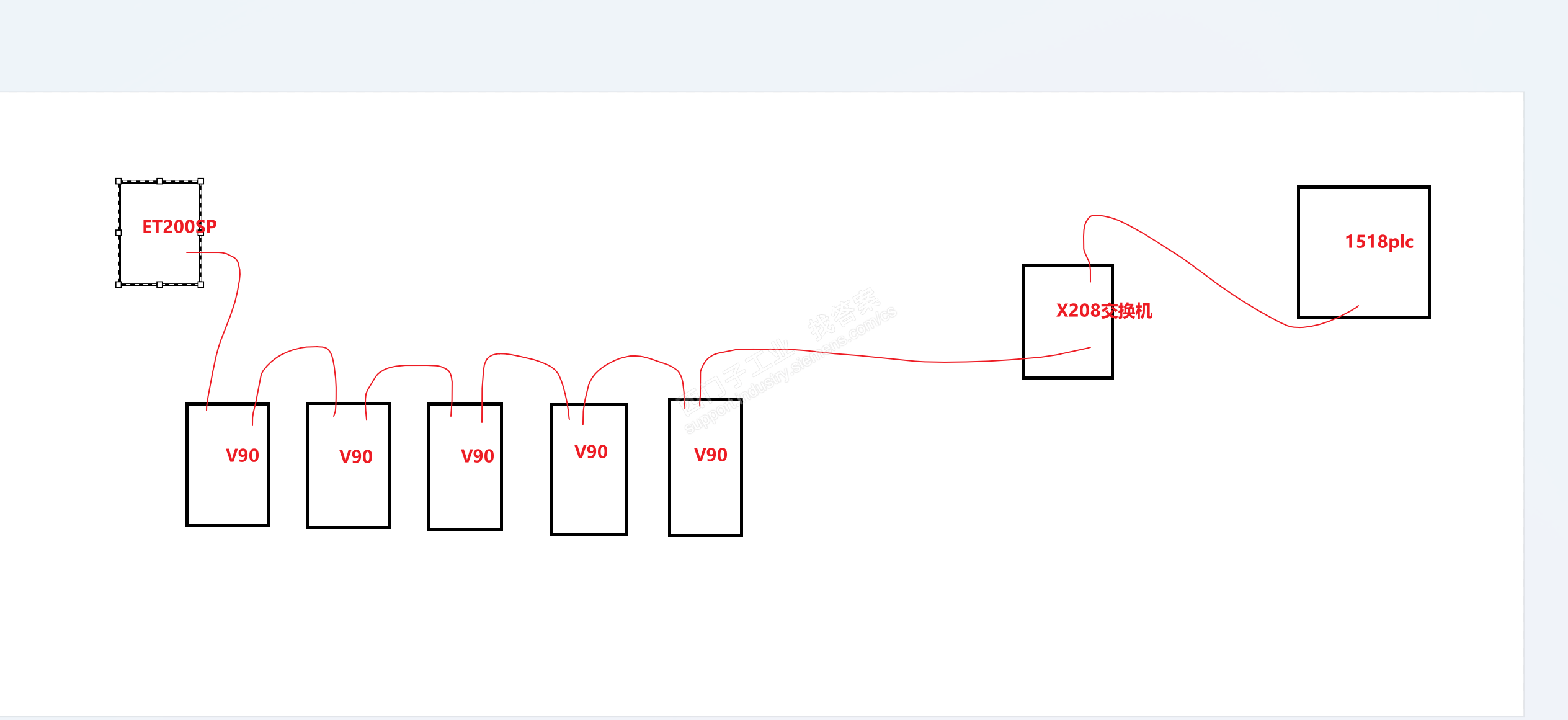

将ET200SP连接到交换机上面来,你V90是不是通过IRT同步,如果是ET200SP 也要设置成IRT同步。
一般最好是将ET200SP接到交换机上面来。你通过博图网口扫描方式看能不能找到ET200SP在这个网络中。你点击V90的感叹号,看里面是什么警告信息。
