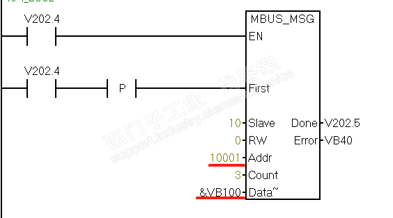

共读上来三位。
10001 是 I0.0 对就 V100.0
10002 是 I0.1 对就 V100.1
10003 是 I0.2 对就 V100.2
《S7-200 SMART Modbus RTU通信常见问题》
