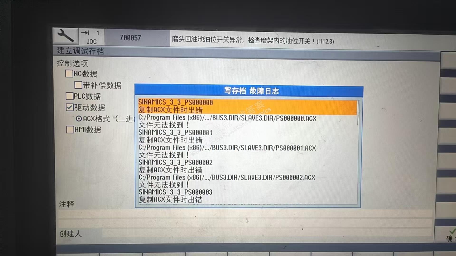

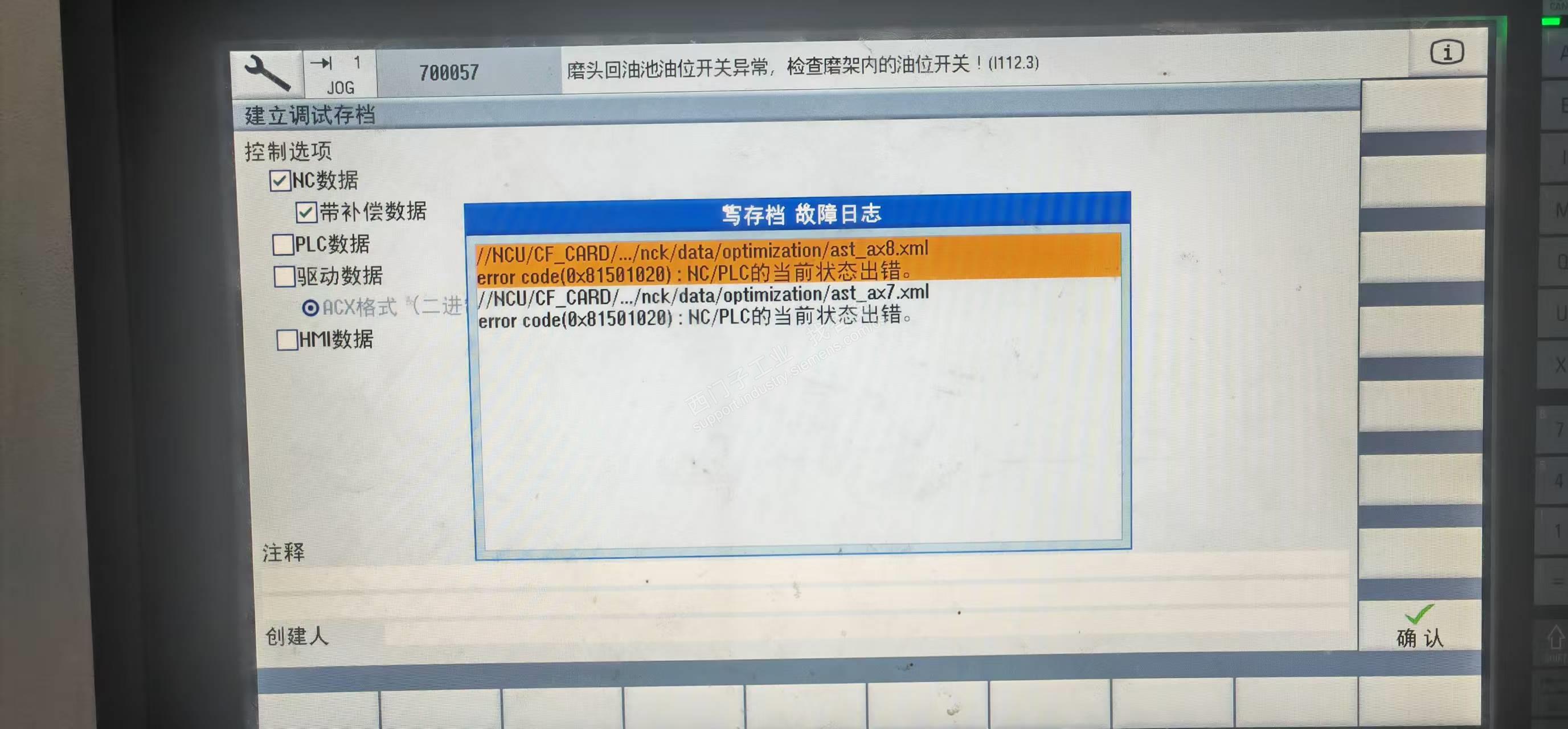

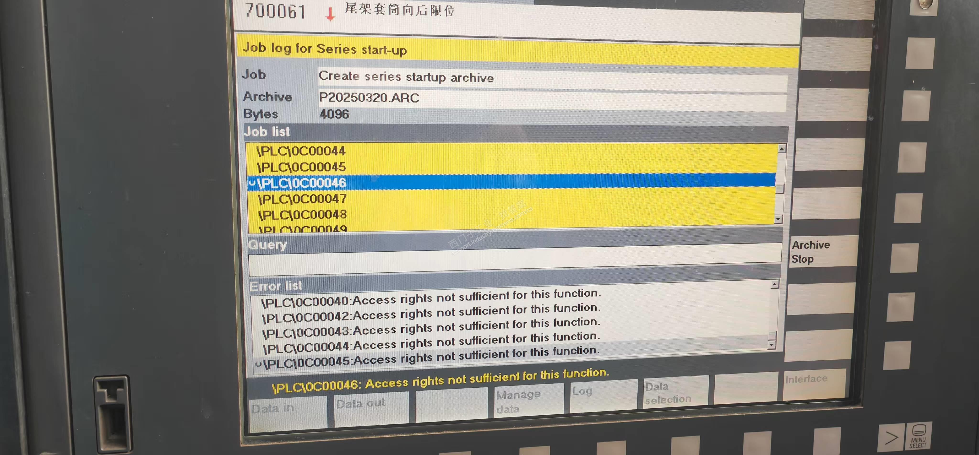

从截图中可以看到,错误信息为“Access rights not sufficient for this function”,这表明当前用户没有足够的权限来执行备份操作。尝试使用具有管理员权限的账户登录并执行备份操作。从截图中可以看到,备份NC数据时出现了状态错误,具体错误代码为“0x81501020”,这通常表示NC/PLC的当前状态出错。此外,备份驱动时报找不到文件,但系统运行正常。错误代码“0x81501020”表明NC/PLC的当前状态出错,可能是由于系统配置或硬件问题导致。
