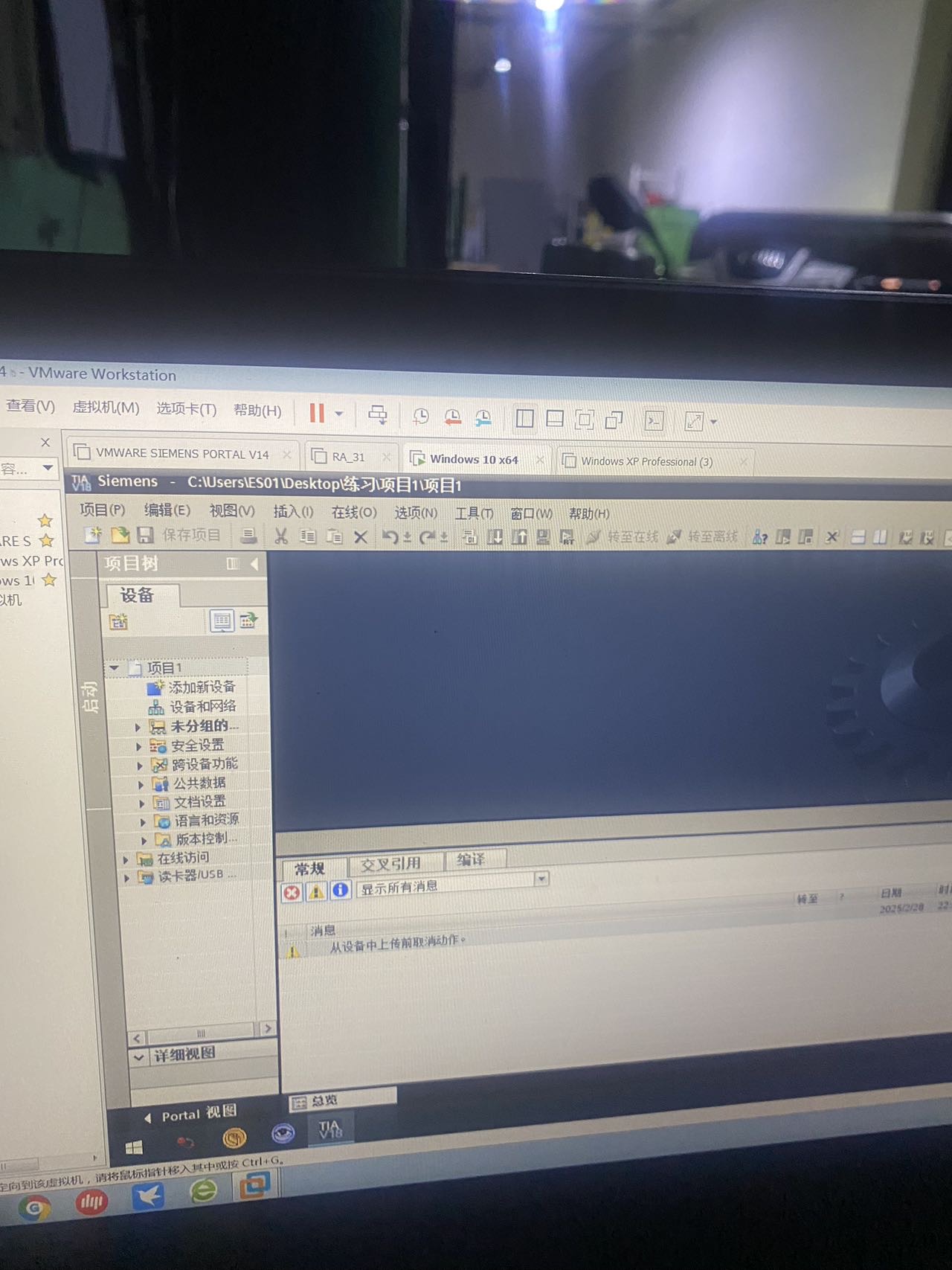

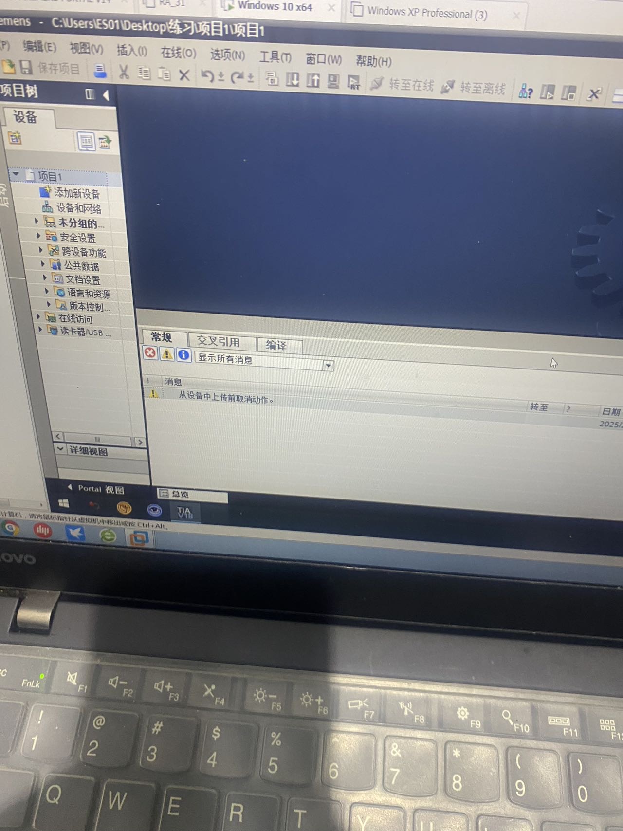

该问题大概由固件版本不兼容或通信权限未开放导致。升级固件、调整连接机制权限并验证网络配置后,可恢复正常的在线诊断与程序上传功能。
以下为操作步骤
1、验证PLC固件兼容性
在博途V18中执行“转至在线”操作,若提示“设备不兼容,表明博途V18无法识别当前固件,需强制升级。
通过“在线访问” → “更新固件”上传新版固件(需提前从官网下载)。

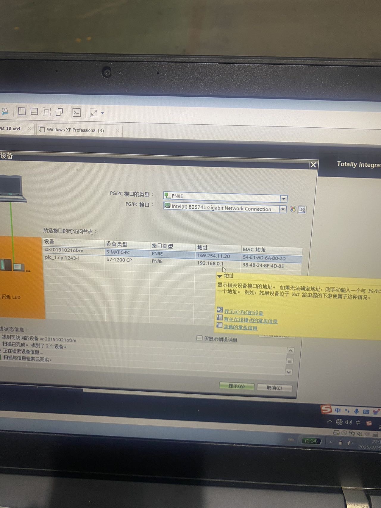

2、检查PLC连接机制权限
在PLC的“防护与安全” → “连接机制”中勾选“允许来自远程对象的PUT/GET通信访问”,否则博途无法读取版本信息或上传程序。
3、重置PLC配置
若固件升级后仍异常,通过“在线和诊断” → “复位为出厂设置”初始化PLC,清除潜在配置错误
4、使用TIA Portal V19兼容性修复
若PLC固件已升级至V4.6+,但博途V18仍无法识别,建议升级至博途V19(支持更广泛的固件版本)。
5、诊断日志分析
查看博途V18的“日志文件”(路径:C:\ProgramData\Siemens\Automation\Logfiles),定位具体错误代码。
