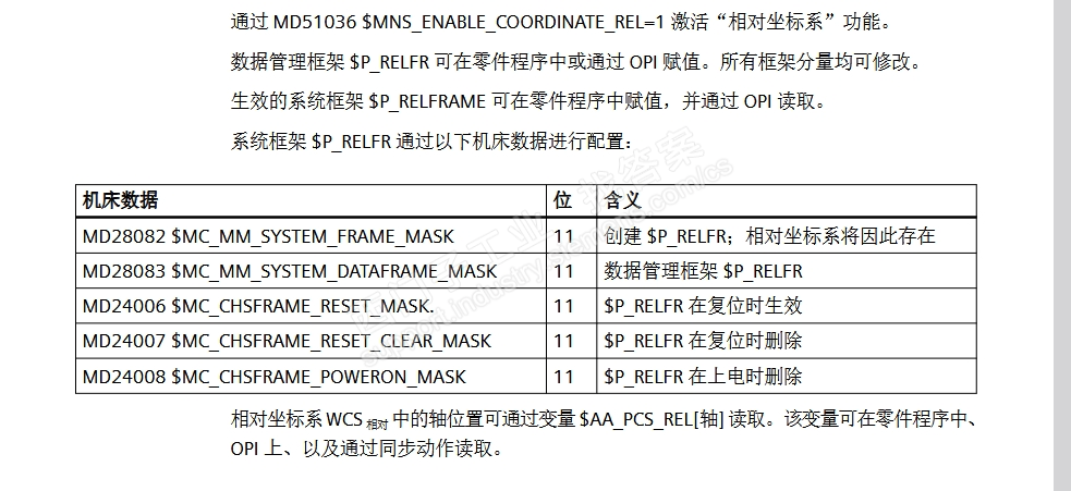

相对坐标系是相对于 WCS 和 SZS 的坐标系,其通过以下方式得到:使用生效的系统框架$P_RELFRAME 对 WCS 或 SZS 轴位置进行坐标转换。相对坐标系不仅可以线性平移,还可旋转、镜像、压缩或扩展。所以首先需要有激活的系统框架。报警无框架或选择了错误框架,应该是这块参数设置出现了问题。详细设置可参考828D系统基本功能手册4.5.4.2章节:
https://cache.industry.siemens.com/dl/files/774/109820774/att_1141572/v1/828D_basic_fct_man_0123_zh-CHS.pdf
