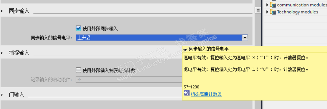

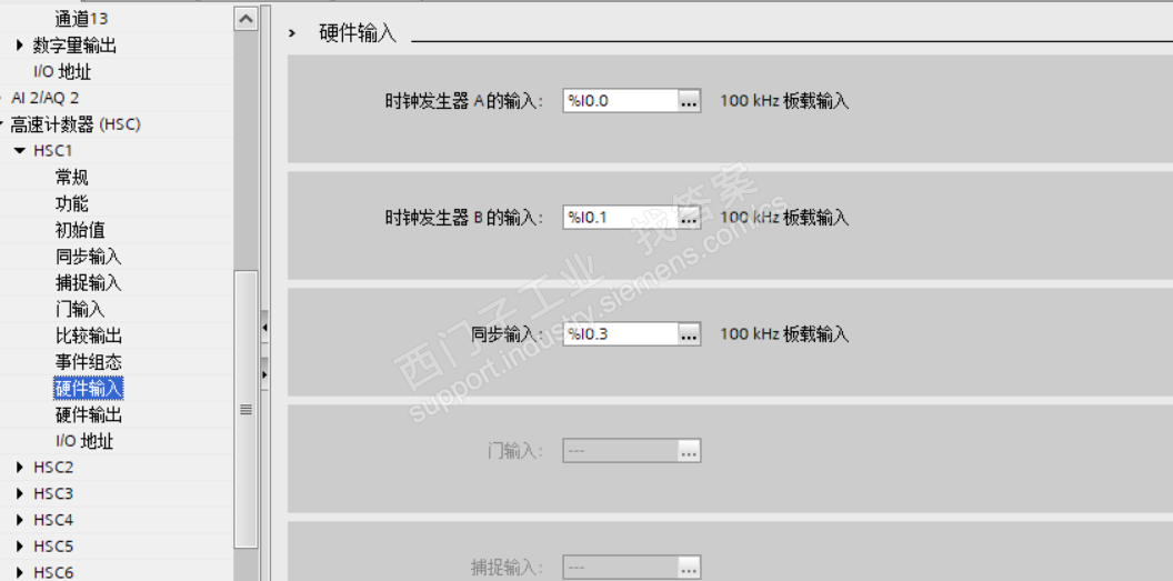

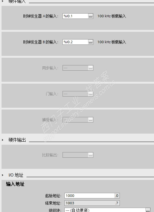

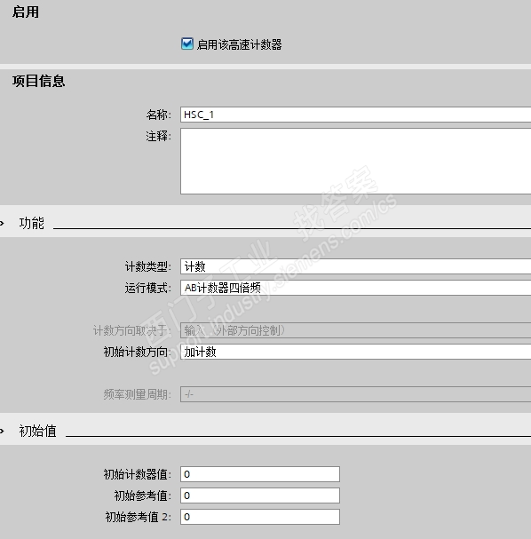

2.编写高速计数器控制程序使用指令CTRL_HSC,配置如下图,依旧是可以计数,但是无法清零。
各位大神 请问这是哪里出问题了?(最好不需要编写程序,直接通过配置完成清零)
