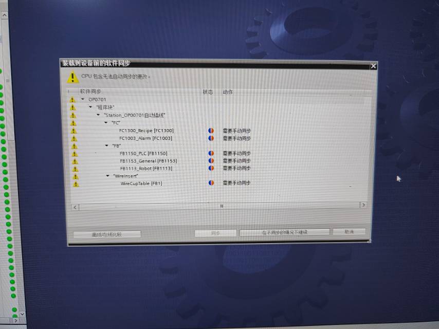

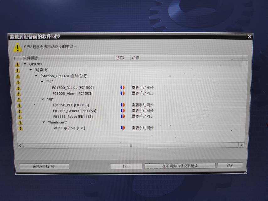

如果现在电脑程序没有问题,那就直接下载好了,将PLC中的程序覆盖和你下载的程序一致。如果不确定手上的程序是否有问题,那就先复制一份手上的程序,用复制后的程序先将PLC程序上传后保存起来,再将原来手上下载提示不一样的程序下载进去,这样就算下载进去的程序有问题,也可以将上传上来的程序在恢复下载到PLC中,不至于将PLC以前的程序弄丢了。
