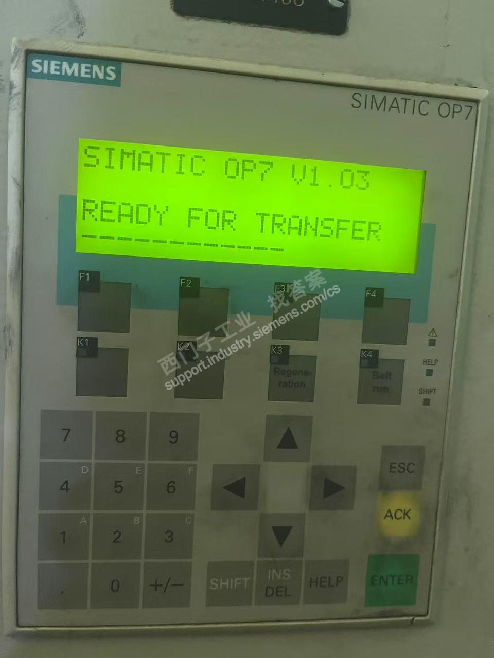

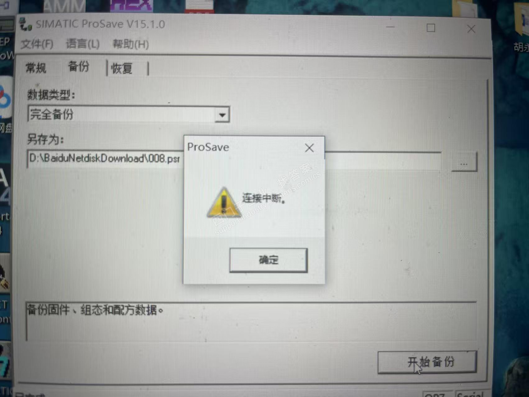

OP7系列对完整备份的限制:部分早期型号(如OP7/OP73)不支持包含许可证数据或配方记录的完全备份,尝试此类操作会触发硬件通信中断。
验证方法:对比设备手册确认OP7是否支持“完全备份”功能,或尝试仅备份不含配方/授权的数据。

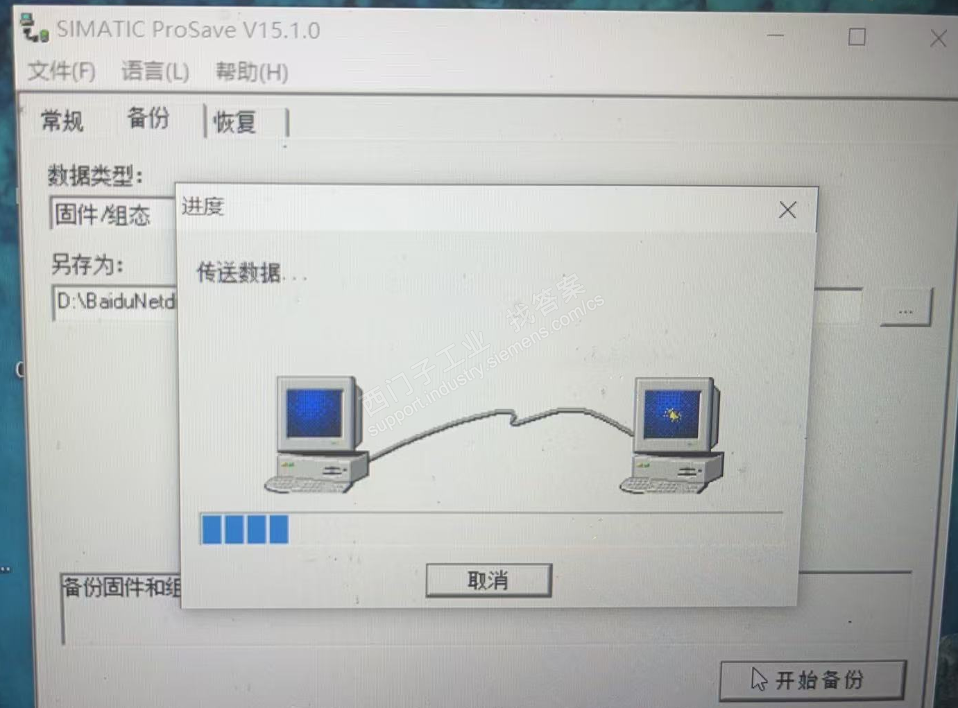

分步备份替代完全备份:单独备份固态组件(程序与画面)和配方数据,避免触发硬件限制。
手动排除敏感数据:在备份选项中取消勾选“包含许可证”或“配方记录”选项(若配置界面支持)。
替代方案:
使用存储卡直接备份,将项目文件通过TIA Portal编译后拷贝至SD卡,通过OP7的?Restore功能恢复。
